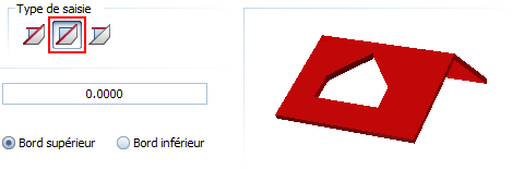

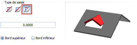

Dans ton cas, on peut faire comme cela :
- faire le plan de toiture de la partie principale, sans débord
- faire le plan de toiture de l'appenti, sans débord (ils sont donc juxtaposés)
- faire la couverture de la partie principale (la plus haute) en ajoutant le débord et en sélectionnant cet icone :
- faire la couverture de l'appenti (la plus basse) en ajoutant le débord et en sélectionnant cet icone :

merci ...bon à savoirje vais faire l essai ca sera surement mieux que deux calques
