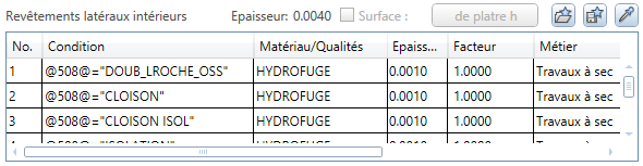

Je penses que Cindie parle tout simplement des "Plans de références" qui servent à régler verticalement tous les éléments d'architecture d'Allplan.
Même pour les cloisons, tu fais des murs multi-couche, est-ce bien ça ?
Dans ce cas, tu peux affecter tes matériaux uniquement aux couches de murs car tu peux différencier chaque côté de ta paroi.
Sinon, ou si tu utilises des cloisons "monocouche", le plus souple pour différencier les côtés des parois est d'utiliser des conditions dans les surfaces latérales des pièces.
En exemple, la salle de bain de wizYsmart express :

l'avantage pour moi des surfaces latérales, c'est qu'elles peuvent avoir des aspect de surfaces quelconques, et donc en animation, c'est très facile de mettre tel ou tel faïence différente à tel ou tel endroit...
