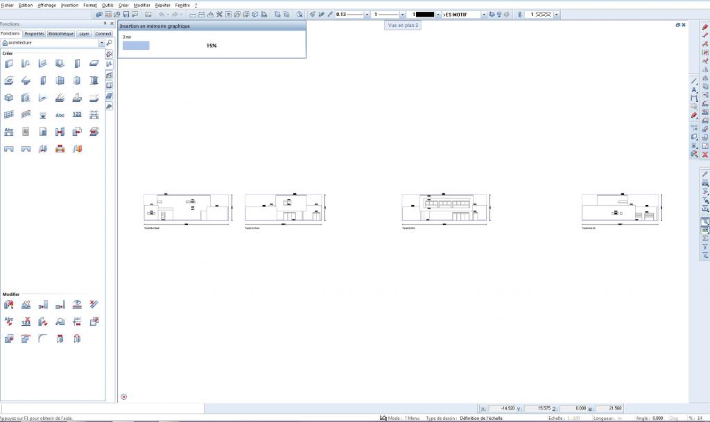

Problème du vendredi 11h40 alors que le week end commence d'ici 20 minutes.... Mad
Sur un projet, j'ai travaillé avec les vues associatives, jusq'à présent aucun soucis de lenteur et aujourd'hui quand j'ouvre les façades, que je veux faire une manip (genre un export) ordi qui rame à fond les ballons :
Le dwg pèse 60 ko, le calque en lui même pèse 96 kb,
Une idée de ce qui pourrait y avoir de bizarre?
Merci d'avance

Tu pourrais nous en dire un peu plus sur le "nettoyage effectué" car aujourd'hui, c'est à mon tour d'avoir le message "Insertion dans la mémoire graphique" à chaque changement de calque... Mad

tous le monde à ça en fonction du poids de la scène et du pourcentage mémoire allouée/occupée et de la ram sur la CG ...ça dépends juste des fois ..perso avec de gros projets je l'ai souvent , mais ça prends 2/3 sec ..donc pilotes et réglages dans allplan de l'OpenGL... Wink

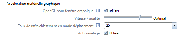

@Lemmy : j'ai eu ça lors des versions beta de la 2015. La solution pour réduire voire supprimer ce chargement a été de réduire au minimum l'option d'Affichage "Vitesse/qualité". Après plusieurs installations en suivant les versions d'Allplan et en gardant le pilote graphique toujours bien à jour, ce n'est plus réapparu, mieux, je peux même travailler en qualité "Optimal" avec l'anticrénelage sans ralentissement...
Donc, fais quelques tests, vérifie tes pilotes graphiques et réinstalle éventuellement Allplan... Shocked
