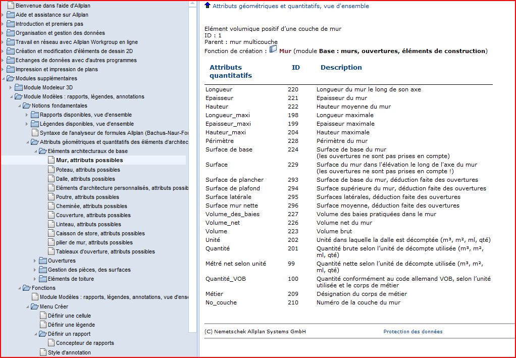

Tu peux trouver des infos sur les attributs ici

MessagePosté le: Jeu 23 Oct 2014 - 15:14    Sujet du message: demande d'information Répondre en citant
salut,
voici ce que je vois dans mes données.. je ne vois pas le rapport entre 2 tableaux.
Dans l'exemple suivant/
pour trouver OBJ1000 : y a t-il un moyen de savoir rapidement?
c'est donc ça ma vrai question.
entre l'attributmanager et attribut OBJ. il y a quelque chose qui n'est pas juste.
bien à vous

Messages: 490
MessagePosté le: Jeu 23 Oct 2014 - 15:27    Sujet du message: demande d'information Répondre en citant
Les objets sont des éléments "dessiné" dans Allplan : murs, pannes, ......
Les Attributs (Attribut Manager) sont les infos (quantités, ...) que tu pourras récupérer de tes objets.
En somme, tu listes une séries d'objets et de ses différents objets, tu en récupères les infos dont tu as besoins.
Exemple : tu listes tous les poteaux et de ses poteaux, tu en récupères les mètre cube.
Dons tu ne trouveras pas de rapports entre les deux tableaux, car ils parlent de 2 choses différentes.
