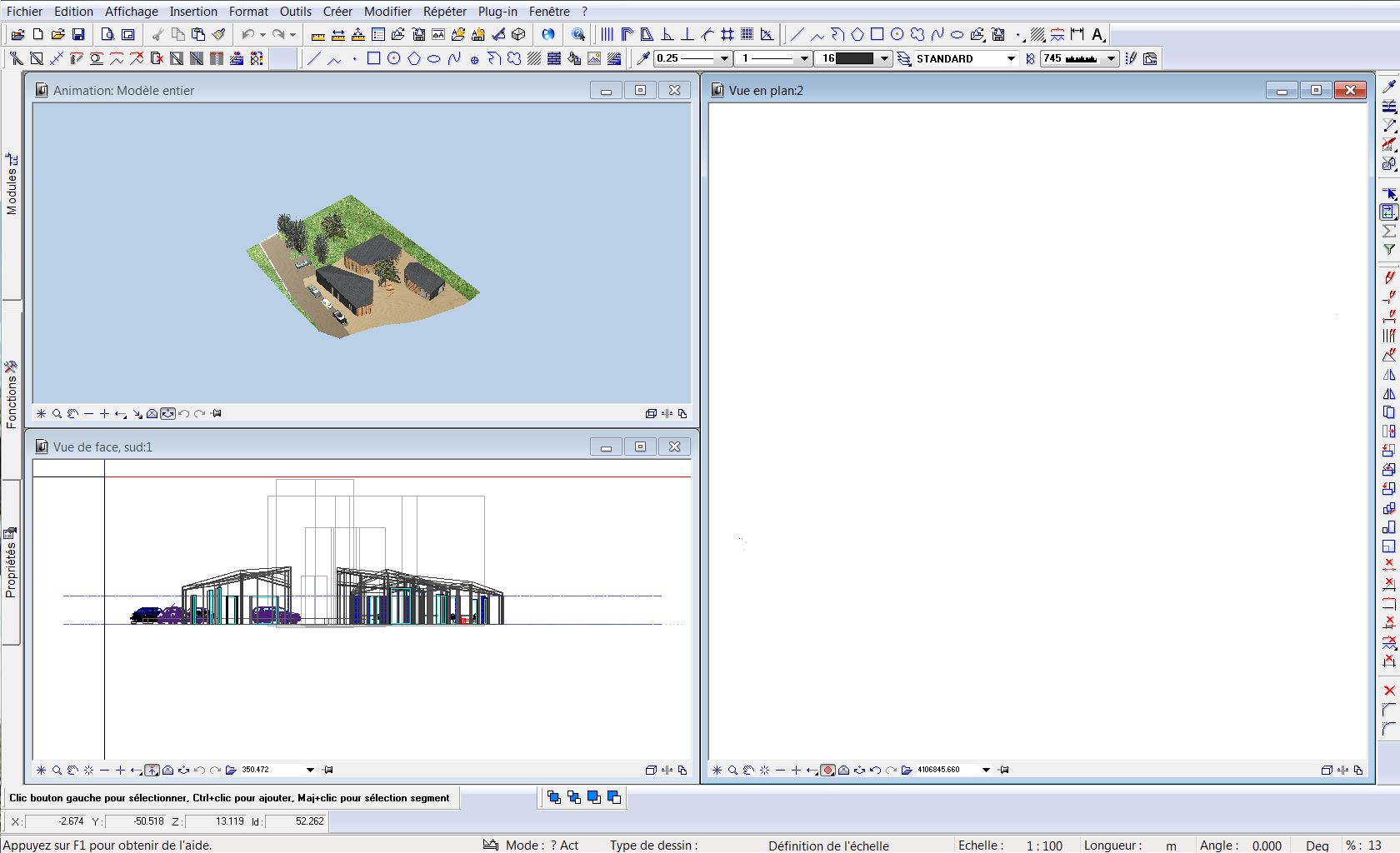

Si tu n'as le problème que sur ce projet, la cause est donc "dans le projet". La carte graphique ne doit pas impacter.
Pour la réinstallation du pilote, certaines cartes graphiques de portable ne peuvent être mises à jour qu'avec le pilote fourni par le fabricant du portable et non par le pilote disponible sur le site de Nvidia...
Merci pour la capture d'écran, malheureusement, l'image est trop petite pour être bien analysée. Choisis "Optimiser sans redimensionner" et colle le lien de la 2e ligne. Merci pour mes yeux vieillissants !... Wink
Je pressens qu'en fait tu dois avoir un point ou un élément 2D très très très loin des autres, d'où un facteur de zoom énorme.
Fait un CTRL+A (Tout sélectionner) pour voir si les poignées apparaissent...

MessagePosté le: Mar 21 Oct 2014 - 16:47    Sujet du message: vue en plan disparu Répondre en citant
ah ben pour moi c'est trop petit !! peux tu essayer de mettre des images plus grandes s'il te plait ..(je me fais vieux et je deviens presbyte - en fait ça fait déjà un moment)

MessagePosté le: Mar 21 Oct 2014 - 17:03    Sujet du message: vue en plan disparu Répondre en citant
Voila pour l'image plus grande... On doit avoir les mêmes yeux.... Smile
Je ne pense pas qu'il y ai quelque chose qui traine car lorsque j'optimise les autres vues (ou meme la vue en plan quand elle veut bien s'afficher) je n'ai que mon projet au milieu de ma fenetre.
Par contre, pour ma carte graphique, je ne suis plus du tout sûre qu'elle ai la main sur l'autre.
J'ai désactivée la cg family et je n'avais plus rien à l'écran . je conclus que la nvidia ne fonctionne pas ? Je crois que j'ai besoin de consulter un informaticien... Embarassed
MessagePosté le: Mar 21 Oct 2014 - 17:10    Sujet du message: vue en plan disparu Répondre en citant
alors apparemment rien de bizarre dans ton affichage..si tu fait F5 pour recentrer le projet que se passe t'il sinon tu es peut être loin de l'origine allplan car je vois des coordonnées de fou (ou alors tu travailles en cm) et/ou alors tu as mis un simple point ou trait (tout petit) loin de l'origine du projet (sans le faire exprès bien sur ) et lorsque tu affiches cela est tellement loin que l'on ne voit rien ...reorg dans allmenu fait il quelque chose cela change t'il si tu changes de calque ...
comme ça je ne vois rien de plus ..faudrait que je puisse prendre la main sur ta bécane.. Okay
plus je regarde plus je crois que cela vient de tes coordonnées ..vérifies que tu n'es pas en cm (en archi on travaille en m) et remets ton projet au zéro allplan (avec les layers hein au cas où) Mr. Green
MessagePosté le: Mar 21 Oct 2014 - 17:24    Sujet du message: vue en plan disparu Répondre en citant
Bon, question coordonnées, cela me semble bon :
Par contre, question zoom, ce n'est pas bon :
C'est par là qu'il faut chercher. Il y a sûrement un élément 2D qui "traine" à des km ! Sélectionne toute la 3D dans ta vue en élévation et regarde où sont les poignées dans la vue en plan. Ensuite fait un rectangle de sélection dans la partie opposée de ta vue en plan pour trouver l'élément perturbateur...

oups oui pardon j'ai regardé trop vite ..Bco à raison c'est le zoom qui coince !! Okay

MessagePosté le: Mar 21 Oct 2014 - 21:23    Sujet du message: vue en plan disparu Répondre en citant
Pour sûr d'accord avec BCO un objet très éloigné du projet
Dans ce cas là je fais un rectangle de sélection sur toute la fenêtre afin de repérer l'objet intrus

MessagePosté le: Mer 22 Oct 2014 - 09:12    Sujet du message: vue en plan disparu Répondre en citant
Vous êtes mes sauveurs, j'avais des gros bouts de plan géomètre à des kilomètres... Je savais pas à quoi correspondait ces chiffres, je n'y avais jamais fait attention Embarassed . Maintenant sur mon zoom on peut lire 1744,557.
merci encore, je pensais pas qu'un truc aussi "bete" me fasse autant trimer... j'y serai pas arriver sans vous....
