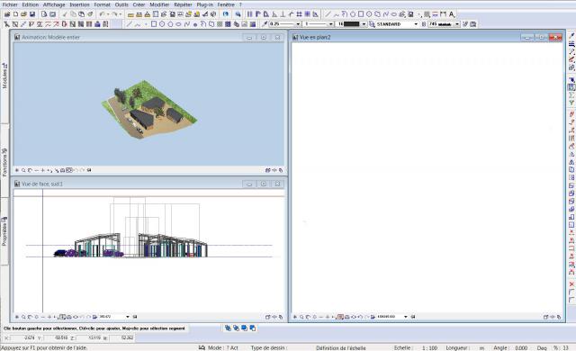

J'ai encore du faire une mauvaise manip... Impossible d'afficher ma vue en plan Question Si je bouge un peu en projection parallèle, le projet apparait. Si je fais apparaitre les calque de mes coupes, le plan apparait mais si je veux mettre le plan en gris pour travailler le plan masse, plus d'affichage de la vue en plan possible. J'ai tout éteint et redémarrer rien à faire. Je dois donc avoir un gros problème d'affichage...

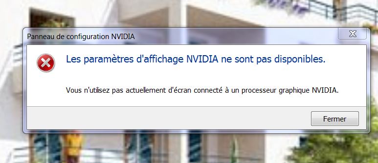

travailles tu sur un ordinateur portable
si c'est le cas , certains n'ont qu'une puce graphique et d'autres ont les deux et dans certains cas malgré la carte graphique installée , c'est toujours le "chpiset graphique" (sorte de mini carte graphique intégrée à la carte mère )qui prends le pas, et comme c'est de la drouille pour un affichage sur soft pro comme allplan, ça coince certaines fois , donc vérifie cela ...dans tes paramètres systèmes .. Okay

Pour la carte graphique, ton portable (car je crois comprendre que c'est un portable), dispose-t-il d'une autre carte graphique (genre de base intégrée) ?
Es-tu sûre que la carte Nvidia est utilisée par Allplan ?
Ensuite, pourrais-tu mettre des captures d'écran du problème (avec les barres d'outils pour voir si quelque chose est coché qui ne devrait pas...) ?

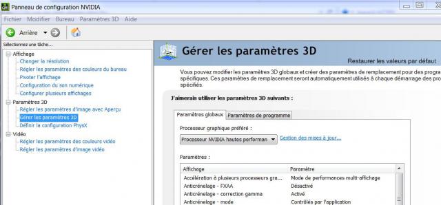

Phil, Bco, je me suis longtemps posé la question et ne trouve que ceci pour me dire que c'est la carte nvidia qui a la main.

Merci pour la capture d'écran, malheureusement, l'image est trop petite pour être bien analysée. Choisis "Optimiser sans redimensionner" et colle le lien de la 2e ligne. Merci pour mes yeux vieillissants !... Wink
Je pressens qu'en fait tu dois avoir un point ou un élément 2D très très très loin des autres, d'où un facteur de zoom énorme.
Fait un CTRL+A (Tout sélectionner) pour voir si les poignées apparaissent...
