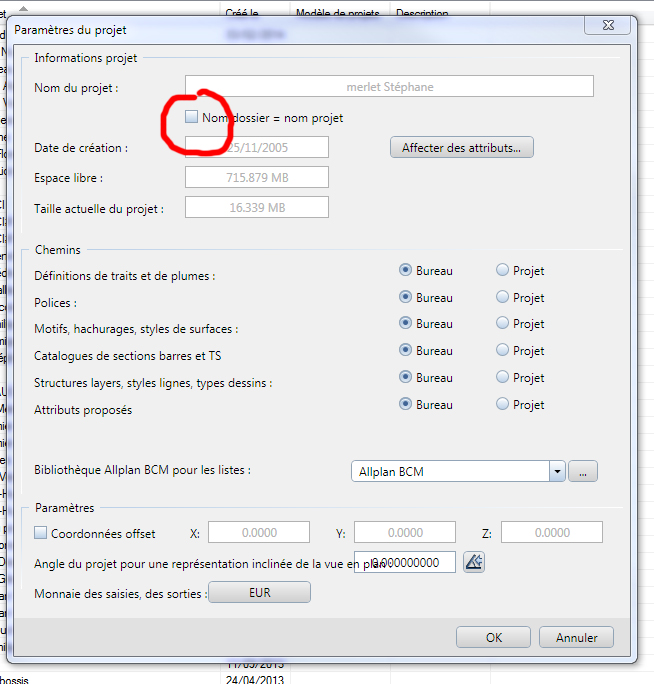

bonjour à tous les excellents allplaneurs
la question du jour est une question d'information.
ce matin, j'ai voulu chercher un projet fait en 2013 et qui est passé dans la sauvegarde depuis que je suis passé avec la Version 2015.
jusque là pas de souci.
en cherchant mon projet.......je ne l'ai pas trouvé par ordre alphabétique dans ma sauvegarde...glup!
je passe le petit moment d'angoisse bien c'était vraiment quelque chose de tout petit mais une matinée quand même mini de boulot.
J'ai retrouvé le dit projet qui se cachait sournoisement sous un faux nom. un N° à vrai dire. et quand je l'ai installé sur la version 2015 il a retrouvé son nom d'origine.
quelle est donc cette diablerie comme disait Réno à Clavier dans les visiteurs Question
petite image pour illustrer parce que en plus mon dossier se cachait avec des potes numérotés eux aussi....

MessagePosté le: Jeu 2 Oct 2014 - 08:47    Sujet du message: nom de projet Répondre en citant
tu avais, il y a de cela quelques temps , une case à cocher lors de la création d'un projet (nom projet = numéro projet je crois - me rappel plus bien) pour qu'il ne te mette pas dans les prj le fameux 00000036zb28.prj Mr. Green et tu as du oublier de la cocher , et donc hors d'Allplan point de salut sauf à rentrer dans le prj et trouver des indices ...heureusement que depuis la 14(ou 15 je ne sais plus je la cochais de suite et tout le temps) on n'a plus besoin de ça . Okay

on pouvait via allmenu cocher la case par défaut.

c'est vrai que cette case à cocher à la création du projet me dit quelque chose.
point de case à cocher via allmenu avec la Version 2015

Messages: 4 833
MessagePosté le: Jeu 2 Oct 2014 - 11:36    Sujet du message: nom de projet Répondre en citant
L'ennui depuis la version 2014, c'est que bien qu'il n'y ait plus cette case à cocher, les anciens projets avec numéro, restent avec leur numéro sans pouvoir être modifiés avec leur nom.
EDIT : La case à cocher apparait que lorsque le projet est stocké par son numéro. Il suffit alors de la cocher pour que le projet soit enregsitré dans un dossier qui porte le nom du projet.
Même si cela fonctionne, il vaut peut-être mieux éviter de faire ce que j'ai mentionné ci-dessous...
Il est possible de le faire en "bricolant" directement :
- renommer le nom du dossier avec le nom du projet (en laissant ".prj" à la fin)
- ouvrir, dans le dossier du projet, le fichier "Project1.Dat.xml"
- changer la ligne: "<Status/>" par:
<Status>
<LongName/>
</Status>
en respectant les tabulations pour faire propre :
- Ensuite, faire un REORG (Allmenu > Maintenance > Outils hotline) et choisir la 3e option "Restaurer le fichier de gestion des projets"...

Messages: 1 638
MessagePosté le: Jeu 2 Oct 2014 - 13:53    Sujet du message: nom de projet Répondre en citant
j'ai répondu ce matin , mon message à disparu
tu fais
fichier
ouvrir un nouveau projet
clic doit sur ton projet
Messages: 4 833
MessagePosté le: Jeu 2 Oct 2014 - 14:07    Sujet du message: nom de projet Répondre en citant
Oui, exact Dead ! Merci...
C'est bien plus simple que ce que j'ai mentionné. Okay
Cette case n'apparaissant que lorsque le projet est stocké par son numéro, je ne l'avais pas vu (je n'ai plus de projet dont le dossier est le numéro)... Embarassed
