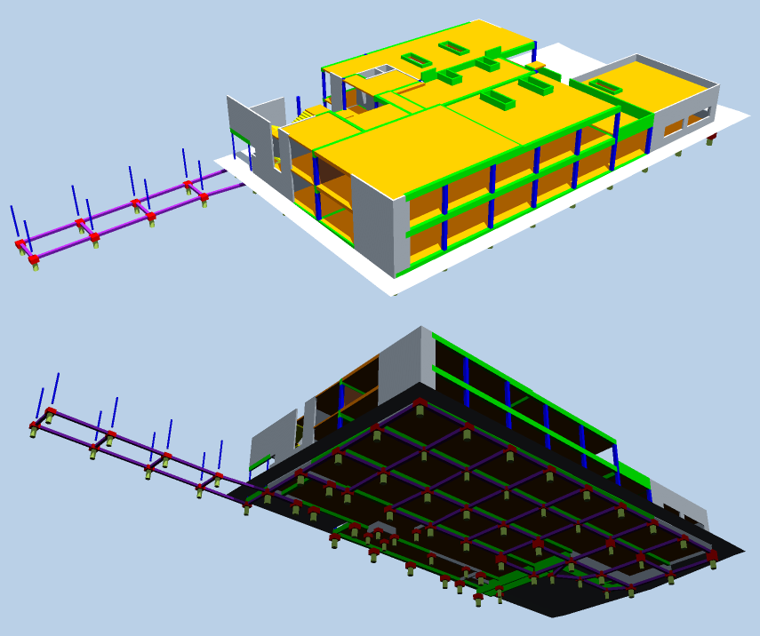

Nous avons installer la v2015 ce matin, et nous un lot de petites nouveautés que bien sur nous ne maitrisons pas encore... Mr. Green Comment fait-on pour ne pas avoir l'effet d'ombre (pas très partique pour voir ce qui passe en sous-face )

je ne comprends pas bien ta question , l'effet d'ombre n'est pas ce qui t'empêche de voir par dessous , ça c'est le plan virtuel qu'il faut décocher (d'ailleurs idem pour les ombres si tu ne les veux pas) ...clic droit dans la fenêtre d'animation et environnement ensuite je te laisse cocher/décocher la bonne case ,tout est indiqué !! Wink

Oui ça OK. Le plan virtuel j'ai réussi à l'enlever. Mais pour enlever le "soleil" qui créé des ombres je ne vois pas où je peux le régler l'option. Si tu veux actuellement en sous-face c'est assez foncé quand tu regardes mon screen du bas. Pas très pratique pour ce qui se passe...

l'image du bas il y a bien un plan , virtuel ou pas , sinon on verrait mieux quand même ce qui se passe même avec les ombres sinon animation type de rendu désactive les ombres si vraiment cela semble être ton souci ..

Non je te confirme plan virtuel désactivé. Pour le reste pas évident, même jouant sur les options du rendu "animation" c'est top... Crying or Very sad

mais tu as bien réussi à désactiver les ombres dans la fenêtre d'animation quand même

En cliquant sur "Nouveau mode de rendu", tu peux te créer un mode sans ombre...

Bon affaire plus ou moins résolu j'ai eu quelqu'un de la hotline entre-temps... Le nouveau logiciel de rendu ne donne pas tout à fait la même chose qu'avant, mais on va s'en sortir.
