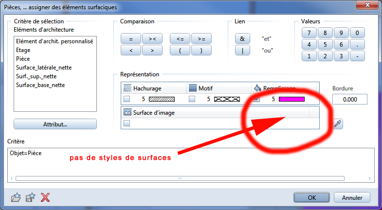

hello
alors la finalité est très simple , pouvoir en fonction du type de dessin , afficher ou pas les éléments surfaciques des pièces ...je ne vois pas comment mieux expliquer...
certaines fois dans mes pièces , j'ai besoin par exemple de n'afficher que les noms ou que les surfaces (sans la pièce elle même) et bien avec les textes on peut puisqu'on peut les mettre indépendamment de la pièce dans des layers séparés et du coup je peux , soit avec mes types de dessins soit avec mes jeux d'impression afficher ou pas ces textes , avec les éléments surfaciques (ceux liés aux pièces évidement ) on ne peut pas ... ou alors je n'ai pas trouvé...suis je clair Smile

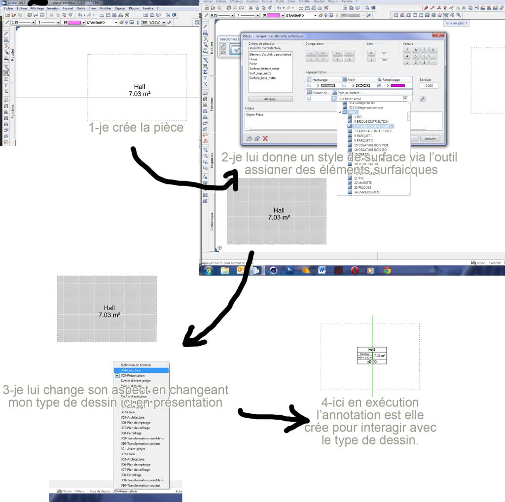

il me semble au contraire que c'est tout simple ou je n'ai pas compris le problème.
petit tuto rapide :

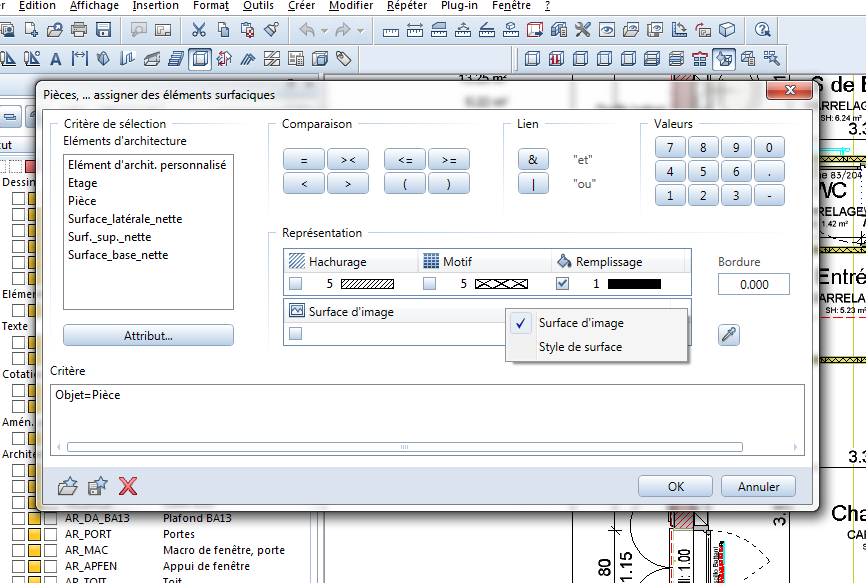

salut dead
alors oui je connais la manip sauf que (apparemment) j'ai un petit bug (que je viens de voir sur cette fonction et uniquement sur celle ci !!!!!!!!!) et je n'ai pas accès aux styles de surfaces
et en fait je viens de bien chercher (et c'est grâce à ton dessin que je viens de "tilter") , le bug (je ne sais pas d'où il vient) c'est qu'il faut que j'aille sur le trait de l'ascenseur horizontal pour accéder enfin à mes styles de surfaces !!!!!!!!!!!!!!!!!!!!!!! Shocked car ils étaient cachés
suis je le seul à avoir ce bug d'affichage , !!!!!!!!!!!
à ben merde alors , je pouvais chercher à en devenir fou , j'avais la fonction sous les yeux mais , cachée Shocked
en tous cas merci dead c'est grace à ton dessin que j'ai compris qu'il me manquait quelque chose et que je suis allé chercher là !!!

tous les menu Allplan fonctionne de la même manière : un petit clic droit souris dans la barre des menu (dans le cas de Philippe a droite du mot "surface d'image" dans la zone vide ) , et tu affiche "style de surface" Wink
ça fonctionne aussi dans les menu des pièce pour ne pas voir par exemple les colonne 'attributs' , conditions etc ..
