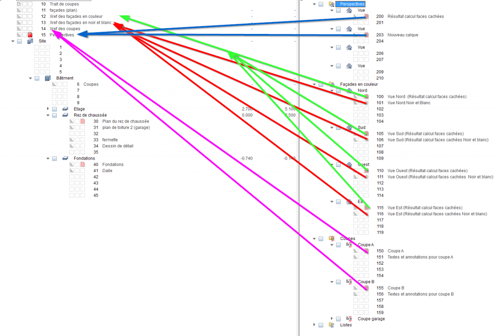

MessagePosté le: Ven 19 Sep 2014 - 11:25    Sujet du message: Position des coupes et vues générés automatiquement Répondre en citant
j'ai réglé le problème en me servant d'un calque ou j'importe les façades sous forme d'Xref ..
(les coupes même chose)
On en avait parlé dans un sujet et depuis j'ai adopté le principe .

MessagePosté le: Ven 19 Sep 2014 - 15:51    Sujet du message: Position des coupes et vues générés automatiquement Répondre en citant
regarde , j'ai des calque ou j'importe mes façades, un autre mes coupes, un autre mes perspectives. avec la fonction Xref
quand j'ouvre les le calque des façades j'ai placer celles ci de façon a ce que ça loge sur un format A3 , et en dehors de la zone du plan de rez de chaussée comme ça je peu visualisé l’ensemble .
et enfin comme les vue sont deja placé sur le calque , l'import sur la planche ce fait sans difficulté il reste juste a ajouter le cartouche et le cadre .
si tu a des modification , il n'y a juste qu'a aller actualiser les vues et tout reste en place automatiquement .

MessagePosté le: Ven 19 Sep 2014 - 17:50    Sujet du message: Position des coupes et vues générés automatiquement Répondre en citant
Merci beaucoup, ça me parait trés bien. Je comprenait pas trop à quoi servait les Xref.
