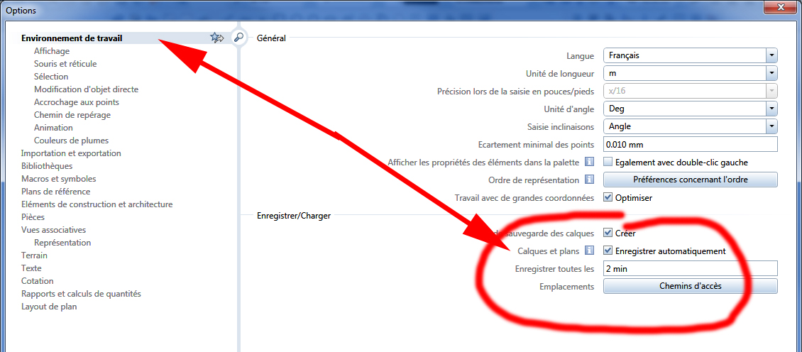

MessagePosté le: Ven 19 Sep 2014 - 10:04    Sujet du message: Reglage sauvegarde Répondre en citant
c'est déjà pas mal automatique en interne mais sinon :

MessagePosté le: Ven 19 Sep 2014 - 10:09    Sujet du message: Reglage sauvegarde Répondre en citant
Il faut aller dans "options" puis sélectionner "environnement de travail" et cocher "enregistrer automatiquement". En dessous tu peux rentrer la fréquence d'enregistrement (Par contre depuis quelques versions on ne peut plus régler l'enregistrement par rapport aux nombres de commandes).

Merci à vous deux pour vos réponses.
J'ai regarder tout cela et mon réglage était sur 15 minutes donc réajusté sur 2 minutes.
