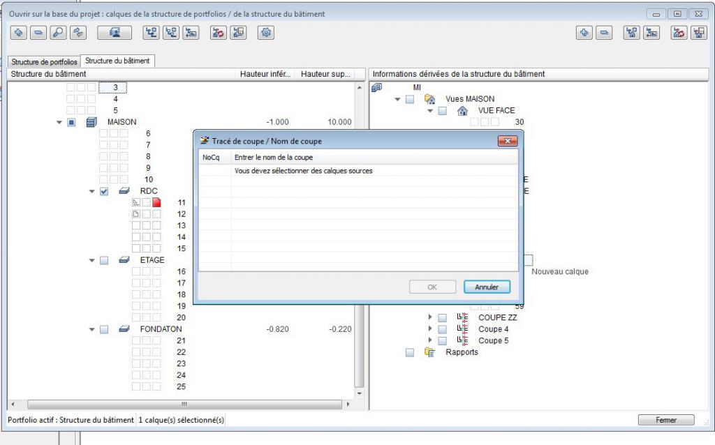

J'essaie a générer une coupe par la méthode de structure de bâtiment Allplan me demade de séléctionner des calques, je suis débutant.
voilà le message qu'il affiche:
cordialement

et bien dans ton cas il te faut sélectionner sur la gauche les calques qui contiennent la 3D nécessaire pour dresser la coupe , et si cela se trouve il n'y a rien en 3D dessus ton cq 11 et au vue de l'icone je pense que c'est ça ..tache de faire l'essai avec le 12 . Wink

Merci Philic j'ai essayé avec le 12 c'est la même chose ça fonctionne pas , sur le 11 j'ai dessiné les murs exterieur seulement juste pour essayer comment ça marche merci en tout cas

Comme cela est parfaitement indiqué dans la fenêtre qui s'est affichée, il faut que tu sélectionnes les calques source de ta vue.

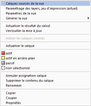

Pour cela, fait un clic droit (le fameux menu contextuel...) sur le calque de ta vue et tu auras ce menu qui s'ouvrira où tu sélectionneras la première ligne pour aller sélectionner les calques de ta structure (pour toi ici le calque 11 uniquement) :
Ensuite, toujours à l'aide de ce menu contextuel, tu pourras "générer la vue"...
