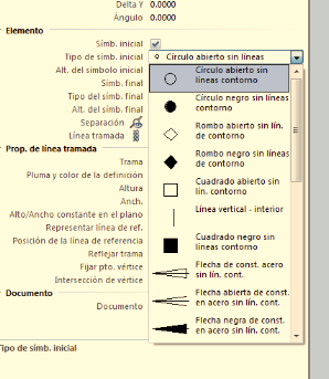

est possible d'utiliser un symbole personnalisé? mercy

image trop petite et on ne voit pas grand chose en fond noir..si jamais je crois comprendre il fallait sur des versions antérieures d'Allplan aller modifier un fichier(xml) pour rajouter certains symboles mais de mémoire pas forcement ceux qu'on voulait , mais je ne me souviens plus duquel (peut être Bco te renseigneras mieux que moi sur ce coup si telle était ta demande Wink )
pourrais tu mettre une image plus grosse avec un fond blanc (pour nos pauvres yeux) et essayer (je sais que la barrière de la langue y est pour beaucoup) d'être plus précis sur ta question?? Wink

est difficile d'écrire en français pour moi, merci.
Je veux faire une ligne de motif
avec symbole une première et une dernière
différente de la valeur par défaut
mercy bco J'ai trouvé les fichiers mais il semble impossible de changer

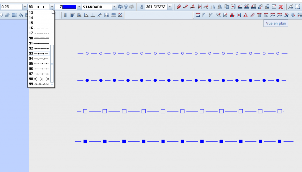

regarde ce sujet on en avait parlé :
http://allplan.leforum.eu/t1143-Comment-creer-un-nouveau-type-de-trait.htm
je me suis ainsi créer plusieurs nouveau type de traits :
si besoin je peu partager mon fichier "linetype.dat " et les fichiers xml Smile
