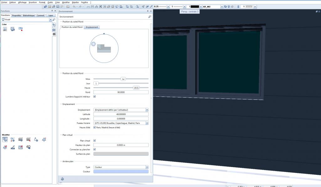

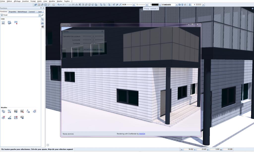

Alors ça y est je me lance dans la 3d avec la V2015.
Je travaille actuellement sur une 3d que j'avais commencé sur la V2011, les vitrages étaient somme toute à peu près "réels"... Embarassed
Bon bah là du coup c'est une cata
Illustration en images !
Je précise que je n'ai encore pas touché les réglages du soleil, je n'ai pas fait encore de toiture et que les RAL de l'hair plan ne sont pas encore définis.

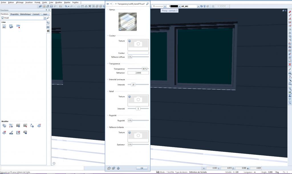

Le vitrage des châssis et du "mur rideau" ne sont pas configuré pareil je joints en dessous les paramétrages
paramètre châssis
paramètre mur rideau
paramètre du soleil
Je précise également les conseils d'AdrienSahe :
"Voici mes réglage pour le verre;
Couleur-Blanc (met du clair en tout cas)
Diffusion-0
Transparence-90 100%
Refraction-2 (jcrois que j'avais moins avant genre1.3)
Le reste 0 sauf
Réflexion--Intensité-20% "

Essaie avec ça (la couleur est F1F2F4 en héxadécimal) :
Il ne faut pas trop monter la réfraction car sinon ton intérieur, s'il est visible, sera déformé et agrandit...
Pour le fond, le ciel physique fonctionne très bien...

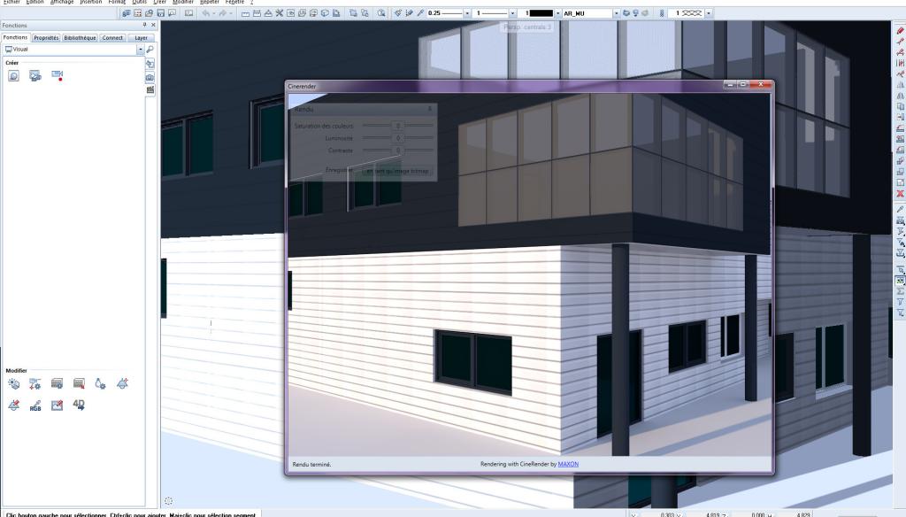

Merci BCO, ok pour le vitrage sur l'image ça a changé pour la porte d'entrée (qui est une macro créée) les châssis viennent de la bibliothèque NF-DataExpress, j'ai pas l'impression que ça ai changé...
"Pour le fond, le ciel physique fonctionne très bien..."
comment fais tu? Embarassed
EDIT : j'ai l'impression que je n'ai pas accès aux vitrages des châssis du DataExpress...

Les vitrages des ouvertures de DataExpress sont en couleur 3, donc applique le même paramétrage à cette couleur.
Pour le ciel physique, il faut sélectionner "Ciel physique" dans le menu déroulant qui est dans "Environnement", dans la rubrique "Arrière-plan".
Ensuite, ce sera automatiquement réglé en fonction de ton emplacement et de ta position par rapport au soleil.
Tu peux même tester de nuit, tu verras les étoiles... Okay

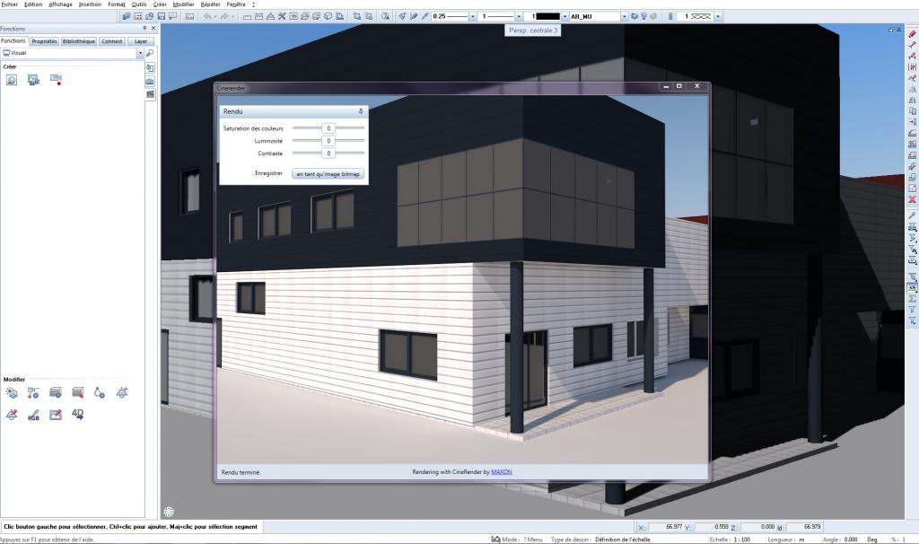

J'ai cru que l'éruption m'avait cramé quelques neurones, j'ai supprimé carrément la couleur 3 dans le " définir les surfaces" dans l'animation 3D, mais ouf j'ai réussi à le recréer !
En image, je ne suis toujours pas satisfaite... ça donne ça ...
Par contre le ciel physique, je trouve très bien

@sawouah : as-tu tous tes vitrages en couleur 3 ? Sinon, vérifie que chaque couleur de vitrage a le bon paramétrage.
Vérifie aussi que tu n'as pas mis un aspect de surface quelconque à tes vitrages car cela est "prioritaire" sur le réglage de la couleur...

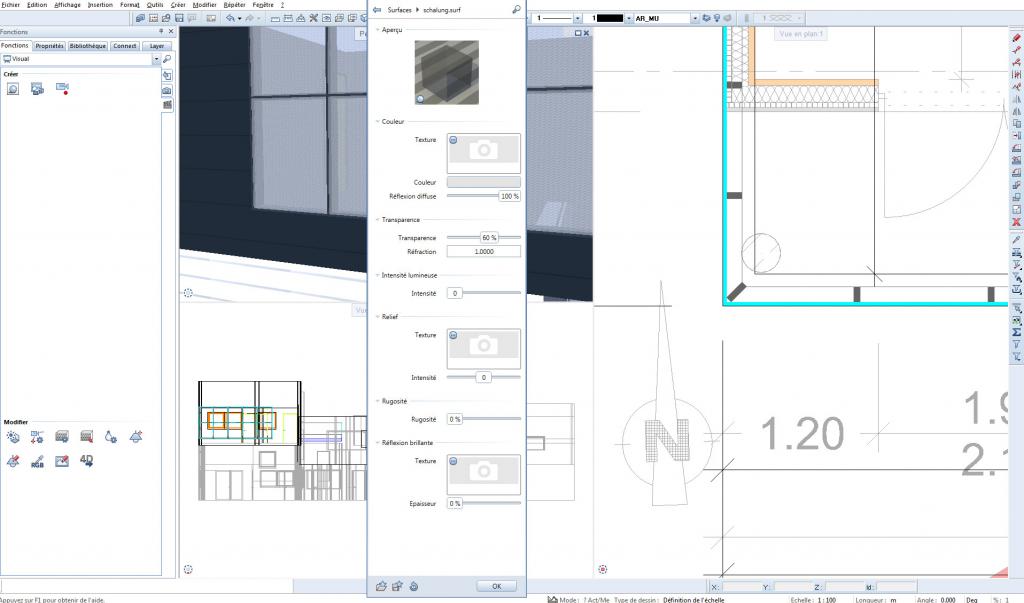

alors
- la porte d'entrée est une macro créée, les paramètres sont "couleur" 250 et "surface" celui que j'ai créé avec tes paramètres intitulé "col00_trans075.surf", est ce que je dois supprimer cet aspect de surface et mettre uniquement couleur 3?
- les châssis sont de la biblio NF Data Express-ouverture 2D+3D - chassis_fixe1 et aussi chassis_osc_bat, j'avais sur la Version 2011 mis les menuiseries en gris foncé, je n'arrive pas à le modifier en bleu clair...c'est comme le vitrage? ils ont une couleur à laquelle il faut que j'assigne la couleur que je veux en animation 3D?
- le mur rideau a été créé avec l'outil façade j'ai supprimé l'aspect de surface et mis la couleur 3, donc ça c'set ok!

Oui, ça simplifie le réglage surtout si tu dois ensuite affiner...
Normalement, le vitrage est en couleur 3 et les montants en couleur 8.
