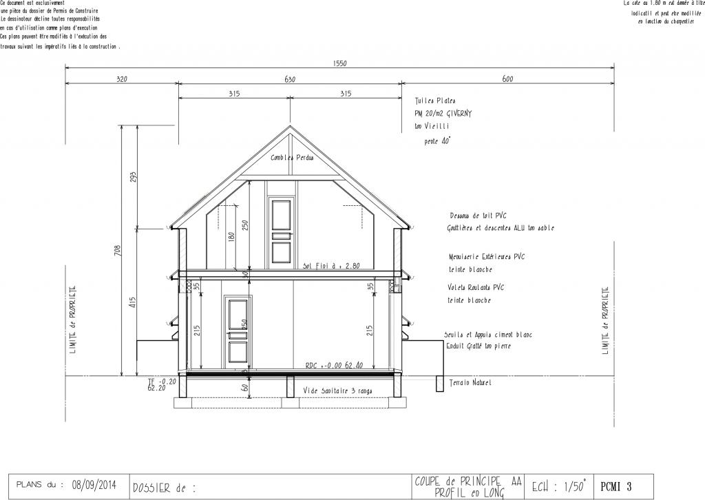

Novice sur Allplan je désire savoir si l on peux avoir le style de rendu ci-joint
le logiciel peux t il permettre d'avoir une distance entre la tuile et le rampant intérieur de 40 cm
es ce qu'il calcule la surface habitable des pièces à 1.80m en fonction de ces 40 cm
merci de vos conseils
cordiales salutations
voir fichier joint

Comme ça :
Le plus simple et le plus souple pour consulter est de mettre une image (PNG par exemple), pour éviter d'avoir à télécharger un fichier puis à l'ouvrir pour savoir de quoi il s'agit...
Et la réponse est "Oui !".
Avec la fonction de pièce, on peut placer le plafond à une certaine hauteur exactement comme pour les murs.
On peut donc définir d'être à -40cm du plan de référence haut avec une hauteur maxi depuis le bas à 2.50m.
C'est le même type de réglage que les cloisons ou le doublage de DataExpress ou de wizYsmart express...

Oui bien sur que tu peut avoir un écart de 40, Cela représente ton isolation?charpente?
Il faut simplement modéliser se que tu désir représenter. Moi pour l'isolation des comble je prends "surface de plafond"ou"pièces". Et une charpente au dessus.
oui tu peut effectuer un calcul automatique des surfaces. Pour cela il faut effectuer un "rapport".
Attention, il faut régler les parramettre de calcul. Tu devrais les trouver sur le forum.
