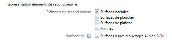

Vérifie peut-être ce qui est coché dans les options d'affichage (menu Outils > Options), dans la rubrique "Animation" :

MessagePosté le: Jeu 4 Sep 2014 - 12:52    Sujet du message: Pb affichage texture sur murs dans les pièces Répondre en citant
Merci quand même BCO,
J'avais déjà regardé... c'est bien activé...
