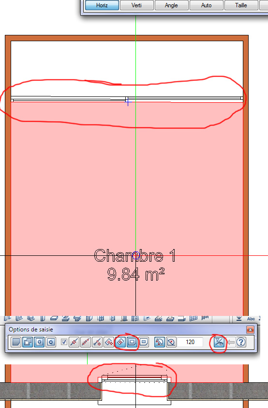

depuis ma dernière mise à jour vers 2014 1-5 (oui je sais je suis à la bourre) j'ai des soucis au niveau de la reconnaissance des contour il me reconnais les macros chose qu'il je ne me faisais pas avant et c'est franchement pénible, c'est la même chose chez vous ? vous avez une solution ? un réglage que j'ai zappé ?

MessagePosté le: Mer 3 Sep 2014 - 12:52    Sujet du message: Reconnaissance de contours sur Allplan v2014 1-5, 2015 ... Répondre en citant
Commence peut-être par mettre à jour avec le patch 2014-1-6...
Il semble que des corrections sur ce sujet ont été apportées : "Better island detection when you work with area detection."

Peux-tu donner un exemple de ce qu'il se passe chez toi pour tester ?...

par exemple cette pièce, avant quand je mettais une macro de porte de placard elle n'était pas reconnu par la pièce maintenant elle l'est, de même au niveau de la fenêtre.

modifié !

Bon, et bien, j'obtiens la même chose que toi alors qu'en version 2013, c'est comme tu le souhaites.
Il a eu changement ! Shocked
Contacte peut-être le support pour voir avec eux s'il n'y aurait pas un paramètre quelque part à changer...
