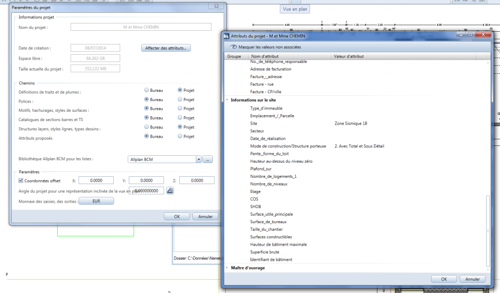

Pour alimenter un smartpart tu peu le faire par exemple par la lecture des éléments du fichier PrjAtt.dat .
dans ce fichier il y a les données qui sont issu des attributs du projet.
tu pourrais par exemple remplir toutes les informations du clients et du projet et ça peu te faire automatiquement un smartpart de cartouche .
tu peu aussi envisager de remplir une case qui te sert pour la surface taxable et ça va aller récupérer cette informations pour le calcul de ton smart .
Pour récupérer des informations externe il faut utiliser les fonctions smartpart OPEN / CLOSE / INPUT
Par contre tu ne pourra pas récupérer les informations de surface d'une dalle, ou tout autre objet Allplan pour remplir ton smartpart .
