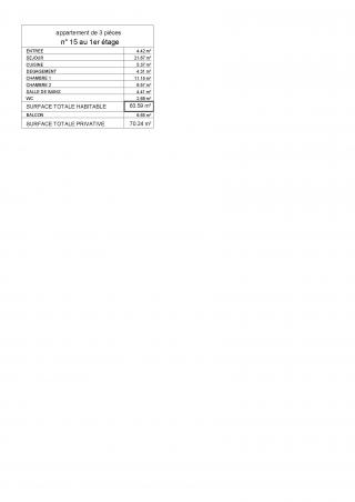

Je profite de l'occasion comme je sais maintenant qu'il y a des spécialistes Okay , peut-être connaissez-vous un Tuto pour créer une liste ou si possible certainement déjà faite pour Allplan ( paresseux comme je suis ) Embarassed pour faire des tableaux de surfaces habitables.
Dans ce style :
