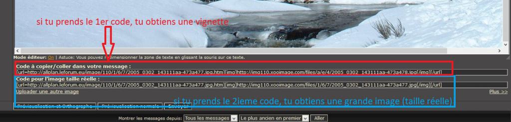

MessagePosté le: Mer 20 Aoû 2014 - 19:09    Sujet du message: Soucis avec le tuto d'architecture - TOIT Répondre en citant
Pour la taille des images, un extrait de la partie qui nous intéresse directement à la bonne taille ("Optimiser sans redimensionner" et tu prends le 2e lien) sera très bien : on voit directement sans devoir cliquer sur les images (et on évite les éventuelles pubs)... Le principe est de voir directement les images sans devoir cliquer sur quoi que ce soit... Wink
