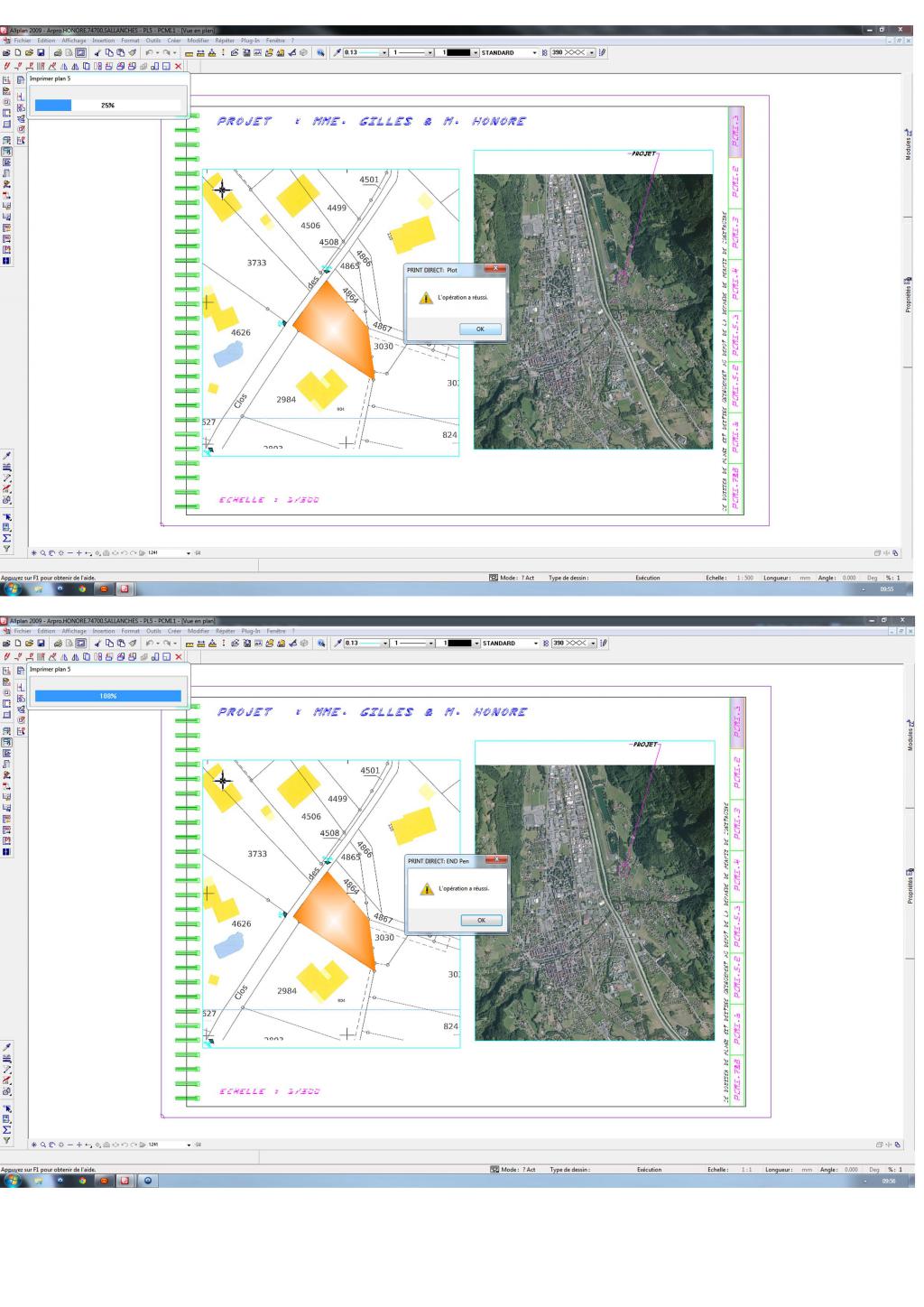

Quand je veux créer mon dossier de plans, j'ai ce message d'erreur qui s'affiche

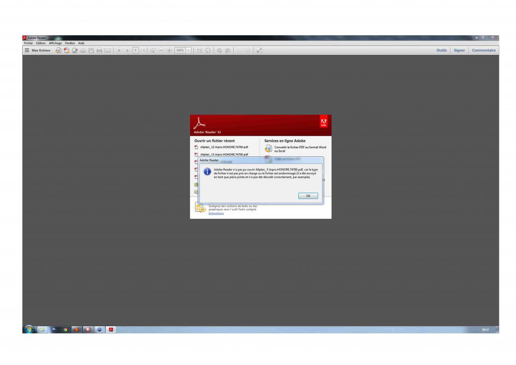

Et apres quand je veux ouvrir mon fichier pdf
Pour info, sur les 10 plans il y en a que 3 avec qui j'ai se probleme.
Si quelqu'un à une idée du problème merci.

Bonjour, je viens de faire Cleanprint mais toujours le même problème.
J'ai fait une autre mise en page sans le plan ca fonctionne, sans la mise en page et avec le plan le même message.
Je me demande si c'est pas un problème avec mon plan du rdc! Y a t il une façon de voir la taille de mon plan, car ca doit venir de ça?

Bon, j'ai fait une restauration du système et tout est rentré dans l'ordre.
Merci.
MessagePosté le: Lun 18 Aoû 2014 - 23:44    Sujet du message: PROBLEME IMPRESSION PDF Répondre en citant
C'est probable que ce soit lié aux polices de caractères.
En effet, la dernière mise à jour de Windows, qui date du 12 août, a un problème reconnu par Microsoft en liaison avec l'utilisation de polices, particulièrement les polices OTF (en as-tu dans ta mise en page ?).
Il semble que ton OS soit Windows 7 et si tu reçois automatiquement les mises à jour via Windows Update, il y a peut-être un lien avec le problème que tu as rencontré...
A priori, Microsoft a retiré cette mise à jour, donc, même si ton Windows se met à jour, le problème ne devrait pas resurgir. Sauf si ce n'est pas cela, alors on verra...
