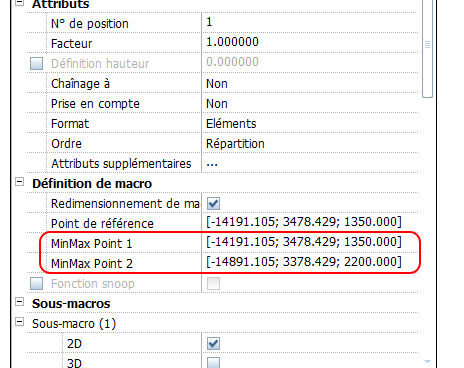

Une question concernant les macros. Voir l'image ci-dessous Mr. Green

Pourrais-tu donner plus de détails car je n'ai pas vraiment compris ce que tu as fait et ce que tu souhaites ?...

Alors comme faire simple.... Rolling Eyes En faite j'ai actuellement une macro que j'intègre pour mes réservations de planchers (celle du milieu sur mon image). Elle fonctionne nickel pas de soucis. Cependant pour l'implanter sur mon plan, je la cote à l'axe. Pour cela j'ajoute 2 lignes en X et en Y, c'est plus lisible pour le chantier (celle de droite sur mon image). Ce que je souhaitais faire c'était tous simplement d'insérer ces 2 éléments (macro de réservations + les axes) en une seule opération histoire de gagner un peu de temps... Mr. Green Mais lorsque je choisis ma nouvelle macro qui intègre l'ensemble, Allplan reconnait comme contour l'extémité des 2 axes et non plus le contour du rectangle rouge (celle de gauche sur mon image).
Il y a t'il possibilité de régler ce problème dans la macro? (tout en conservant le radaptation auto de l'ensemble de la macro) Ou bien cela n'est pas possible et alors je reste sur 1 macro de réservation + 1 macro axes ou groupe d'élément...?
J'espère que mon explication est plus claire... (pas sure lol)

Oui, ok !
Tu peux le faire en réglant les points de référence Ref1 et Ref2 : Ref1 est le point inférieur gauche de ta réservation et Ref2 le point supérieur droit.
Tes lignes d'axe dépasseront alors de ce rectangle quelque soit la dimension de ta réservation...

Ok je vois bien le principe, mais je n'arrive pas à trouver comment modifier les valeurs Ref1/2.

Ayé j'ai trouvé !! pas évident il faut pour modifier les poignés définissant le contour cliquer sur les valeurs de minmax point 1 et 2 et sélectioner les nouveaux points définissant le nouveaux contours. MAGIQUE ça marche Okay

Ca se passe ici :
Tu cliques sur la valeur de "MinMax Point 1" puis sur le point correspondant dans le dessin.
Tu fais de même pour la valeur de MinMax Point 2...
Edit : tu as trouvé ! Okay
