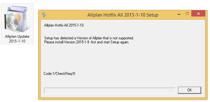

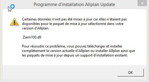

Juste à la fin de la mise à jour du Hotfix Allplan 2015-1-10 avec Windows 8.1 (La version 10 attendra un peu avec la V2016 Allplan) j'ai eu le droit a un message de ce type :
Je ne rue pas dans les brancards car Allplan à l'air de bien fonctionner suite à cette mise à jour.
Je ferai ce que me dit la boîte de dialogue un chouilla plus tard.
C'était pour info seulement.
Merci à Nemetschek pour ce patch "approved for Windows 10" Okay
NB: j'ai testé l'export Sketchup un léger mieux mais toujours un soucis d'échelle de textures. Je ne vais pas me taper toutes les modif à la mano dans Sketchup. Dommage Sad
MessagePosté le: Ven 25 Sep 2015 - 10:22    Sujet du message: Mises à jour Allplan 2015 Répondre en citant
Réinstalle ce patch "manuellement" en tant qu'Administrateur et tu ne devrais plus avoir ce message...
Décompacte le fichier qui se trouve dans le dossier "Download" et lance ce fichier (pas au démarrage d'Allplan).
L'installation devrait se faire totalement dans ce cas et tu auras alors uniquement le message d'installation avec succès...

Merci ta réponse bco.
Mais ce que tu proposes ne marche point :
Je vais prendre un peu de mon temps pour faire une MAJ Allplan en version 2015-1-10
Zou, direction Allplan Connect, je télécharge le gros paquet.
(Qui peut le plus peut le moins. Comme d'hab...)
Lit bien le texte du message : il faut d'abord installer le patch 2015-1-9 qui ne doit pas l'être.
Ensuite tu pourras installer ce patch...
Bon, a priori, tu as installé la version complète, alors ça va aller... Cool
