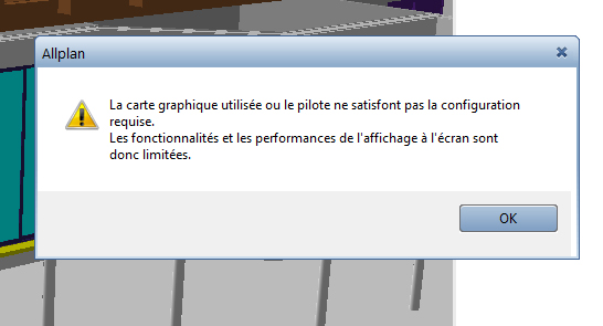

MessagePosté le: Lun 4 Aoû 2014 - 15:41    Sujet du message: Mises à jour Allplan 2015 Répondre en citant
bon alors je viens de faire l'installation de la mise à jour et maintenant (sur mon portable pour l'instant) il me dit lors du démarrage d'Allplan que ma CG n'est plus d'actualité (ou que son pilote n'est pas à jour - or il l'est !!!) et que donc ça ne vas pas fonctionner correctement et donc ça ne fonctionne pas correctement en 3D , il ne m'affiche plus le mode sketch par ex.............................. Sad bref une MAJ galère encore ...
je précise que le portable à un CG quadro 3000M avec pilotes à jour donc et qu'il fonctionnait à merveille juste avant la MAJ ....je verrais demain sur ma grosse station en espérant que ça passe
Salut PhilC et les autres,
Pour info PhilC j'ai la même config portable que toi, un EliteBook8760w et Allplan 2015-0-1 tourne (à peut près) bien, le pilote de la CG est le 307.83.
Le mode sketch marche !

MessagePosté le: Lun 4 Aoû 2014 - 16:15    Sujet du message: Mises à jour Allplan 2015 Répondre en citant
@Kaloube ma version de pilote est la 340.52 !! Donc il vaut mieux ne pas mettre à jour en fait Shocked
par contre je n'ai pas ton bug et Allplan (à part ce qu'il me dit!) tourne bien ...
