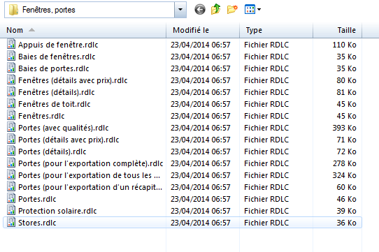

MessagePosté le: Ven 25 Juil 2014 - 13:07    Sujet du message: Surface de vitrage en m² pour la RT-2012 Répondre en citant
Oui, rapport "Baie de fenêtre" dans "Second oeuvre > Fenêtres, portes".

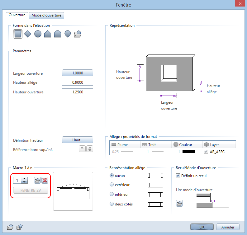

ça marche merci par contre j'ai des désignations différentes selon les fenêtres et baies ex: ASAO a (qui est l'appuis de fenêtre) ou GRILLE4a (pour la grille) , moi je souhaite avoir uniquement le nom en position 1 de la macro soit FENETRE_2V ou CHASSIS.
Comment faire pour modifier ce paramêtre ?
D'avance merci de votre réponse
MessagePosté le: Ven 25 Juil 2014 - 15:59    Sujet du message: Surface de vitrage en m² pour la RT-2012 Répondre en citant
Ça semble être lié à la composition des différentes macros enregistrée par Allplan dans la baie.
Si lorsque tu valides, c'est la menuiserie qui est affichée, ce sera elle qui sera utilisée dans le rapport...

ça marche des fois mais 1 fois sur 5 ça dépend des macros en effet si je prend l'élément de bibliothèque n°1 et que je clic sur ok je revient sur les propriétés de la macro et elle est tjrs à 2 par exemple !!
Ce serai plus simple de dire au rapport de prendre l'élément de bibliothèque n°1 à chaque fois ...quelqu'un pourrais t'il faire un rapport dans ce sens ?

Voici ce que ça donne avec un smartpart baie coulissante provenant de DX :
C'est bizarre car aucun des numéro de bibliothèque du smartpart contient BAIE_COUL_3V car c'est en fait la désignation qu'il tiens compte dans le rapport .....
MessagePosté le: Sam 26 Juil 2014 - 20:17    Sujet du message: Surface de vitrage en m² pour la RT-2012 Répondre en citant
Ce n'est pas bizarre, c'est un SmartPart et comme ce SmartPart peut aussi bien faire des châssis que des baies coulissantes, pour que le métré puisse être correct, je lui fais prendre un code qui correspond à ce qui est dessiné. Wink
