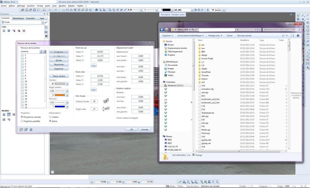

Gros stress hier en me rendant compte que la porte dans le mode Animation était bleue au lieu d'être grise, que les portes étaient jaune et beige au lieu de grise et que tous mes enregistrements de point de vue Caméra avec les enregistrements de fichiers lumières avaient disparu...
Ni une Ni deux, j'appelle l'informaticien qui me récupère un fichier de sauvegarde, j'ai copié collé le projet .bis dans le dossier .prj, puis un reorg "restaurer les fichier de gestion des projets"
Dans le projet .bis j'ai bien mes vues et lumières enregistrées, mais où je les trouve dans l'ordinateur pour les ré-attribuer à mon projet initial ?

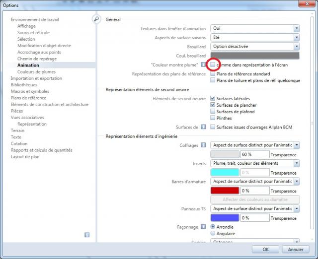

Vérifie que cette option est bien décocher :

Oui Mouesnardo, l'option est bien décochée... à priori ce n'est que dans ce projet la que tout est perdu.

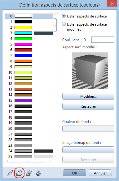

Si tu as enregistré les réglages de lumières et ceux des aspects de surfaces, tu peux les recharger en cliquant sur l'icone avec un dossier en bas à gauche de la fenêtre.
Sinon, copie le fichier "animation.cfg"...

Merci BCO pour ton intervention, mais le dossier animation.cfg est déjà dans le dossier, je le remplace par celui qui se trouve dans le .prj bis?

Pour le fichier "animation.cfg", oui, il existe systématiquement dans tout projet, donc, le remplacer.

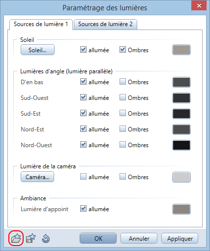

Pour les aspects de surface, l'icone de chargement des paramètres est celle-ci :
Pour les lumières, c'est celle-ci :

Wahouuuuuuuuuuuuu j'ai juste remplacé le animation.cfg et tout est revenu !
