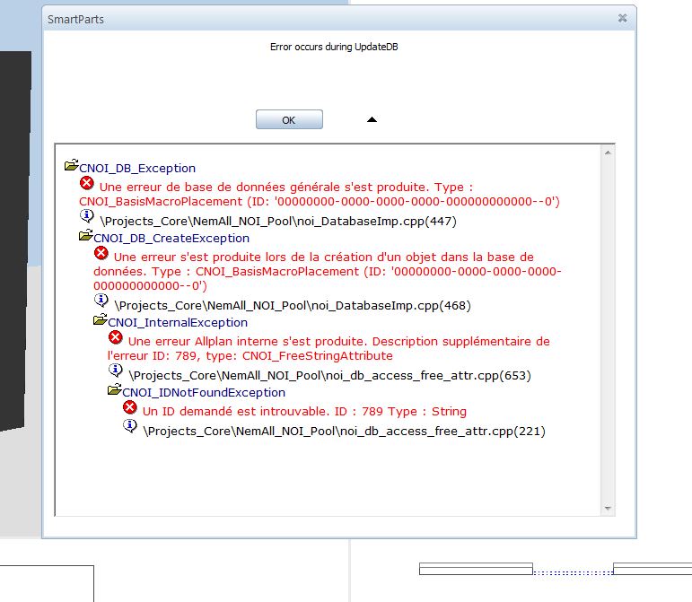

Tiens pour une fois, c'est mon tour, j'ai un bug inconnu au bataillon!
Quand je mets une smartpart d'ouverture, ça a l'air de bien se passer, mais quand je fais Echap pour sortir, tadaaaaaaaaam :
On a corrigé ce bug une première fois avec la ligne chaude, il a fallu que je réinstalle 2015, et que je refasse les màj derrière.... sauf que c'est revenu Sad
Je suis encore en train de réinstallé (et derrière je dois me retaper les 3 màj) si ça corrige à nouveau c'est tant mieux...
Quelqu'un d'autre a déjà vu ça?

Ton (au fait, c'est masculin) SmartPart est une fenêtre fournie avec Allplan ?
On dirait qu'il recherche l'attribut 789 ou une chaine identifiée par 789 et qu'il ne trouve pas.
Si le problème se répète, une nouvelle réinstallation de devrait rien changer... Sad

MessagePosté le: Mer 10 Sep 2014 - 19:59    Sujet du message: Centralisation bugs Allplan 2015 Répondre en citant
non non c'est n'importe queL smartpart (porte ou fenêtre d'allplan, rampe, .....)

MessagePosté le: Mer 10 Sep 2014 - 20:02    Sujet du message: Centralisation bugs Allplan 2015 Répondre en citant
Bon ben je confirme qu'après réinstallation d'allplan ET de toutes les màj ça remarche..... ça fait quand même un peu c**** de faire ça toutes les 2 semaines....

MessagePosté le: Jeu 11 Sep 2014 - 01:23    Sujet du message: Centralisation bugs Allplan 2015 Répondre en citant
Oui, c'est bizarre... Est-ce qu'il y aurait un lien avec l'install sur Parallel ?...
