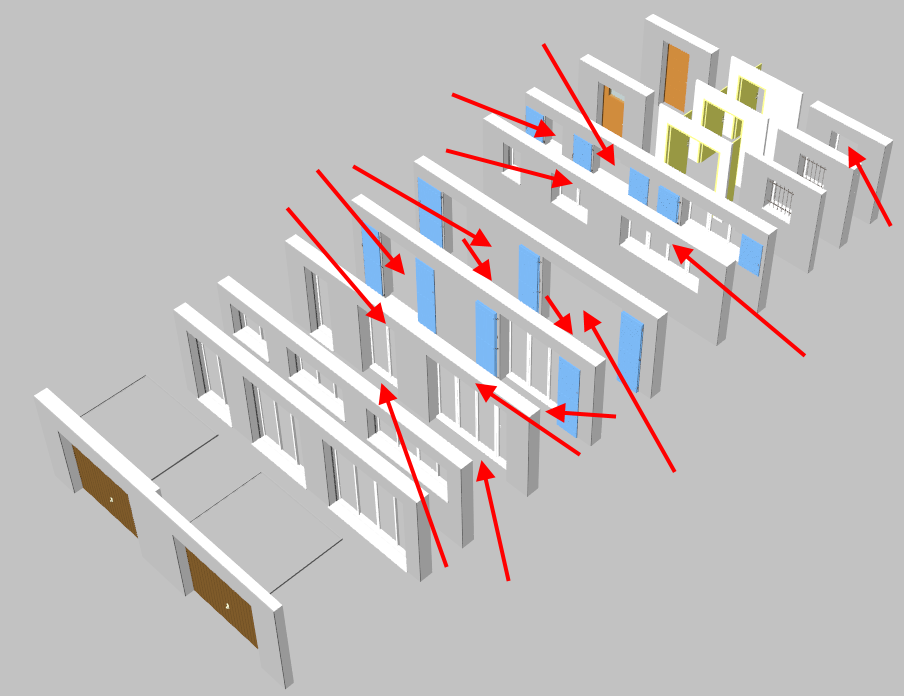

Je viens de faire le test avec l'assistant des ouvertures de wizYsmart express et voilà le résultat (les flèches sur ce qu'il manque) :
Et tant que les éléments n'ont pas été "mis à jour" par Allplan (recalculer pour être dessinés), les erreurs restent aux mêmes éléments. Sinon, ce sont d'autres éléments qui sont absents...

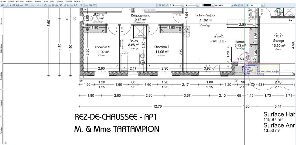

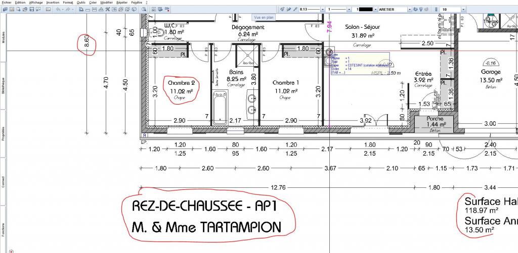

Un nouveau (petit bug) , je perds l'anticrenelage en mode plan, quand je fais venir une fenêtre animation (autant dire que cela arrive souvant)
certe c'est léger, mais j'avais eu ca sur la version 2014, et je trouvais ça génant. en activant l'anticrenelage dans les options (onglet Affichage) , cela disparaissait, sur cette version meme l'option anticrenelage activé, quand on revient d'une fenetre animation vers une fenêtre plan, bah cette option saute, la case reste pourtant coché.
Petite capture ici pour comprendre
Du coup je la décoche, je fais OK, je reviens dans Option je la recoche et du coup l’anticrénelage refonctionne :
On voit quand même la différence non ? (regardez bien les textes, ils sont plus lisses)
