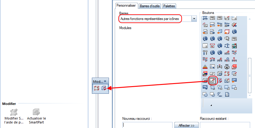

Tu peux très facilement à partir d'un smart existant (exemple ceux fourni par allplan) éditer le script du smart :
- Ajoutes l'icone qui vient bien : clic droit dans la barre des taches, "personnaliser"
- Dans la liste déroulante "barres" tu choisis "Autres fonctions représentées par des icônes"
- tu sélectionnes l'icônes "Modifier smartpart avec un script"
Grace à cette fonction tu pourras modifier le script du smart que tu sélectionneras (attention : si le smart n'est pas verrouillé Wink )
Fais toi la main avec les smarts fournis.
Tu peux évidemment l'enregistrer sous un autre nom, faire des modifs ensuite, tu peux même le remettre "à zéro" avec le bouton rétablir (en haut à gauche de la fenêtre de script).

J'ai fait cette manip mais pas moyen d "installer" l icône.
Il faut ouvrir un smart avant?
Messages: 1 451
MessagePosté le: Jeu 10 Juil 2014 - 19:15    Sujet du message: Créer une fenetre courbe? Répondre en citant
Ben non !
L'icone tu la fais glisser dans une de tes barres de taches et tu l'utilises aprés
tu clic sur l'icone et après sur ton smart

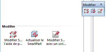

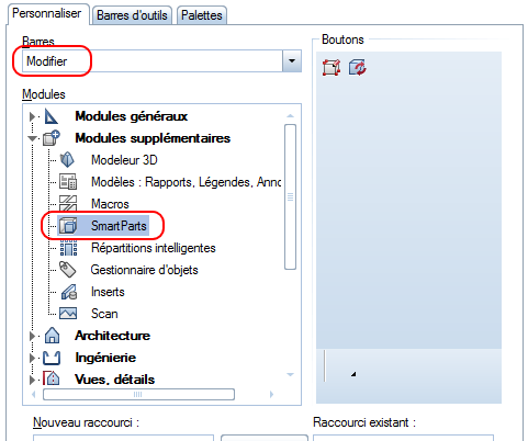

MessagePosté le: Ven 11 Juil 2014 - 00:43    Sujet du message: Créer une fenetre courbe? Répondre en citant
Pour que ce soit bien clair, en fait c'est une des barres d'outils... Wink
Mais tu peux aussi ajouter cet icône dans la palette.
Il faut alors suivre ces étapes :
1 - "Outils > Personnaliser..." ou clic droit dans une zone de barre sans barre d'outils et "Personnaliser..."
2 - Aller dans l'onglet "Barre d'outils" et activer la case à cocher de la Barre "Modifier" pour qu'elle soit affichée
3 - Aller dans l'onglet "Personnaliser" et sélectionner le module "SmartParts"
4 - Passer dans "Barres" à "Autres fonctions représentées par icônes"
5 - Faire glisser l'icône de la fonction dans la barre d'outils
6 - Et voilà le résultat :
