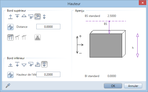

je pose une dalle qui ce trouve a 2.5 je fait une ligne 3d a 3m
je prend "Reprise du bord supérieur d'un élément de construction" , paf !, la dalle tombe par terre à plat , rien ne s'incline Shocked
ligne 3d alignée ou pas sur un bord de la dalle c'est pareil .

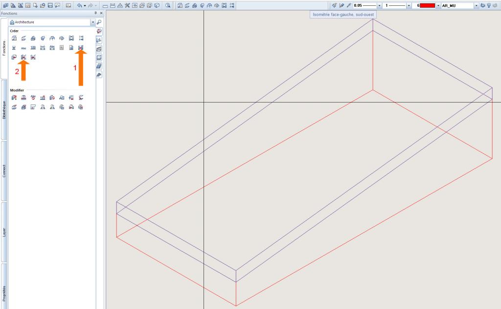

Ça marche en commençant par faire une dalle dans les dimensions qui t'intéressent, ensuite tu la converties avec convertir des éléments "architecture en volume 3d"
Après tu donnes par étirements la pente que tu souhaites, et après faire volume 3d en plans de référence, reste plus qu'à mettre une dalle normale avec les bonnes arases.
