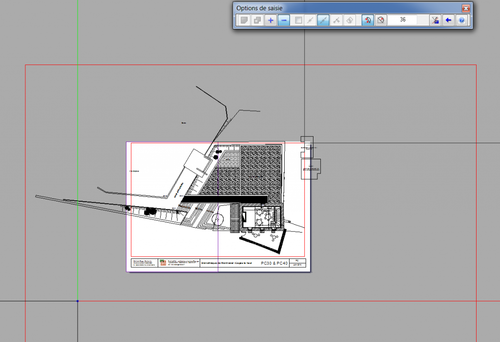

Je vous montre le délire lorsque je veux modifier la forme de ma fenetre de plan. J'ai mon curseur en bas à gauche, il me fais un carré vers le haut à droite...
Comment je trouve mon point 0.0.0
(et oui je bosse avec des plans géometres mais je les ai tous transformé en pdf avant de les importer)
