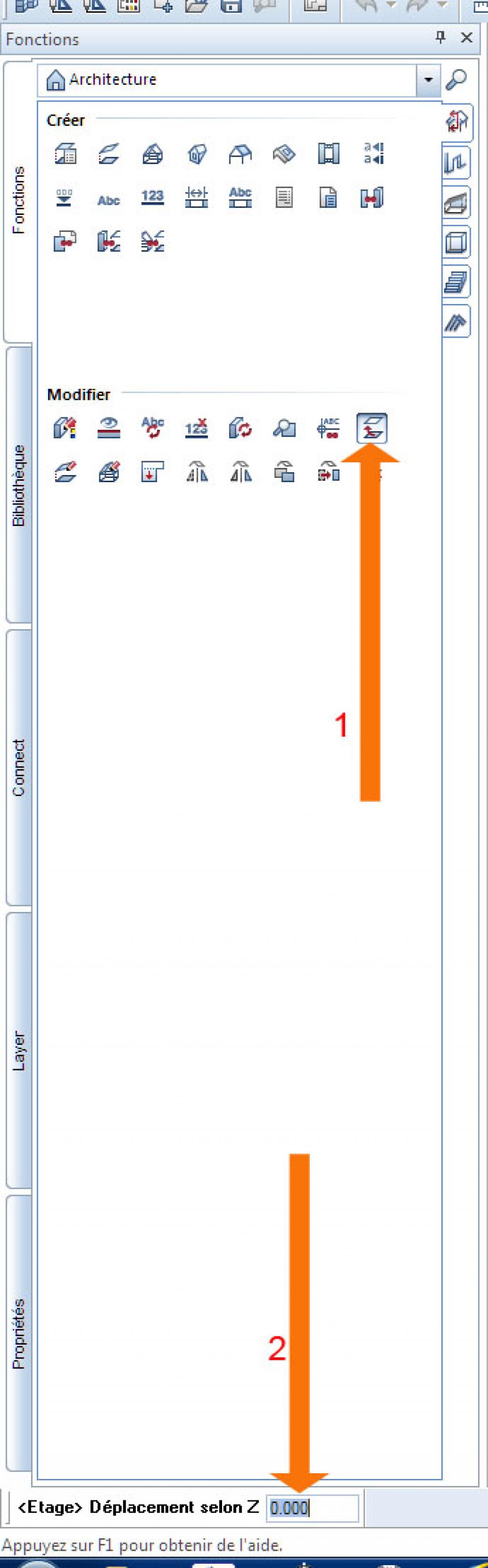

Messages: 543
MessagePosté le: Lun 30 Juin 2014 - 20:04    Sujet du message: REHAUSSER UN BATIMENT Répondre en citant
Grillé par Goldorak, mais tant pis, j'envoie Smile
Affiche tous les plans que tu dois déplacer en Z, dans le module architecture,
1- Prendre Etage
2- et en bas à gauche de l'écran " Etage déplacement selon Z "
