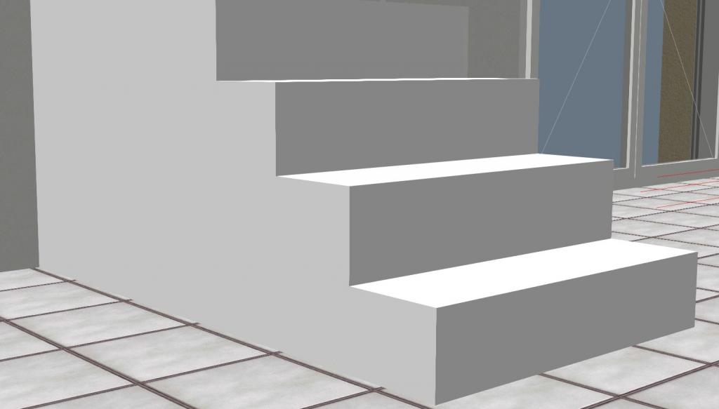

Comment créer ce genre de façade ou espace de rangement sous un escalier svp.

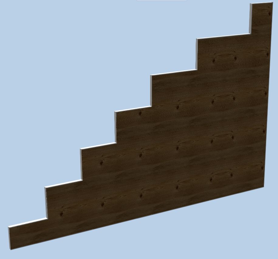

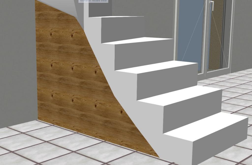

Bon finalement:

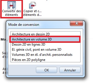

1/- J'ai créé un volume 3D pour le mur
2/- J'ai copié mon escalier avec le mur puis j'ai converti l'escalier en volume 3D.
3/- J'ai utilisé un de ces icones pour supprimer une partie du volume.
4/- Le résultat me donne ceci
Qui a une meilleur solution?
MessagePosté le: Dim 29 Juin 2014 - 22:54    Sujet du message: Résolu - Créer un espace de rangement sous l'escalier Répondre en citant
avec Jérémy,
tu nous parles de placards sous escalier, et tu nous montre une cloison sous escalier ... Shocked
Soit plus précis dans tes questions et tes propos s'il te plait Okay

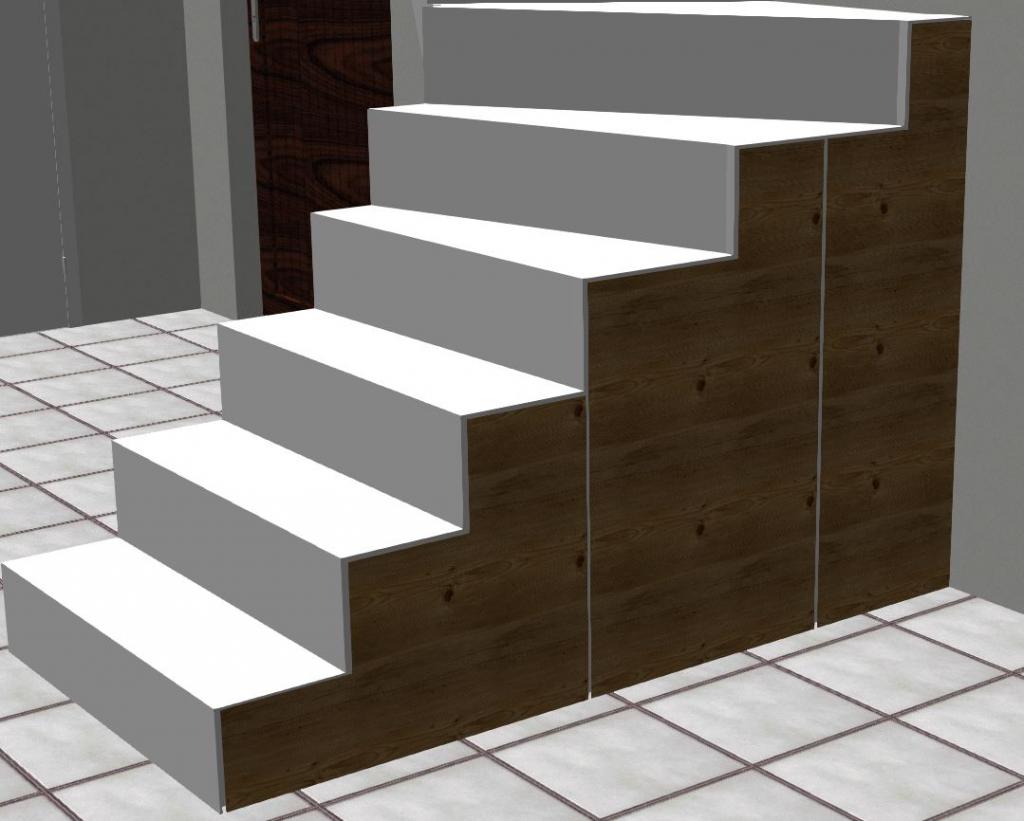

Pas encore finis. Je vais utilisé l'icone Surface 3D et le nouvelle icône Extrudé
ça donne ceci:
Après quelques modification:

MessagePosté le: Lun 30 Juin 2014 - 08:17    Sujet du message: Résolu - Créer un espace de rangement sous l'escalier Répondre en citant
Moi j'aurais déjà fait un escalier avec uniquement "marche et contremarche" pour être fidèle à tes photos, et ensuite j'aurais traité tout le reste en volumes 3d.
