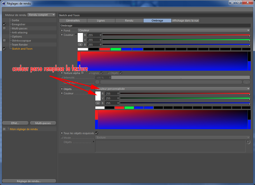

j'arrive à faire un rendu avec des arêtes comme je veux mais c'est pour virer toutes mes matières que je sèche.

tu voudrais en fait garder les arêtes et pas les matières c'est ça ?
complètement !

alors voilà dans C4D c'est réglable dans les prèfs de sketch...mais un crobar vaut mieux .....blablabla
MessagePosté le: Jeu 26 Juin 2014 - 14:40    Sujet du message: Rendu Sketch and toon Répondre en citant
merci je vais tester ça !

allez j'ai fait une mini vidéo (sans le son) qui fait voir les quelques réglages de base pour faire ce que tu veux faire.
