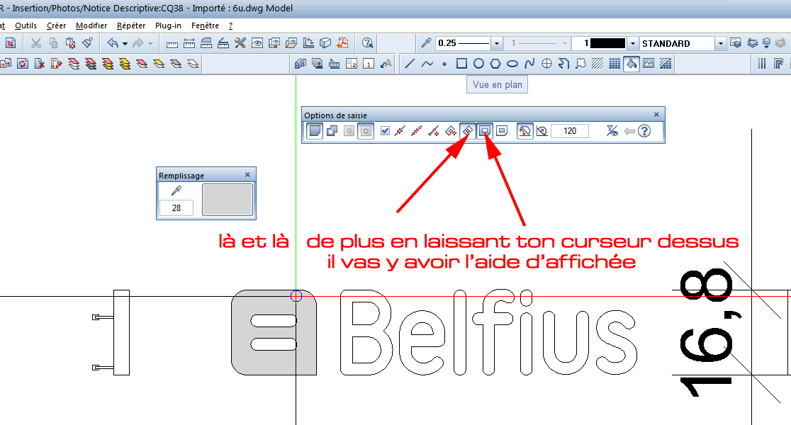

Super !!!! J'ai pu l'importer....Mais j'ai encore un problème...Je dois remplir les lettres avec les couleurs de la banque et Allplan ne reconnait pas les lettres comme des formes fermées !!!! Merci beaucoup pour votre aide .....Déjà une solution d'apportée !!!!

Wink Okay pour 2014 et merci d'avoir mis à jour ton avatar..par contre sur le calque j'arrive à remplir les lettres avec des remplissages , hachures , motifs. Donc sur ce coup, à par un mauvais réglage de reconnaissance automatique de contour je ne vois pas pourquoi cela ne fonctionnerait pas chez toi .. Sad

Merci, j'abuse mais tu peux me dire où régler ça ?

pour l'aide voici une petite image.. Okay

Merci mais apparemment mon problème est ailleurs....ça ne marche toujours pas !!!! ça sent la charrette ce soir

Pour voire ou se trouve le problème, tu peux tracer des ligne au travers de tes lettres à remplir.
tu remplis alors les zones et là ou cela ne fonctionne pas, c'est la que ce trouve le problème de raccord. Il te suffit alors de zoomer sur cette zone et de chercher ou il y a un vide et de le combler par une ligne.
Ensuite tu refais le remplissage.

Didierz si ça fonctionne chez moi et pas chez elle (avec le même fichier !!) je ne suis pas sur que ça provienne de là ....que te dit Allplan exactement Sophie
ah au fait te sers tu de mon fichier PDF ou du DWG de Jeremy
EDIT je viens de faire un test avec le PDF et effectivement ça coince un coup sur deux ....
