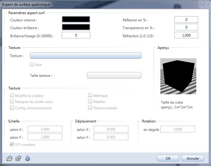

Lorsque je calcule une image en IG, les matériaux de couleur noir reflètent tellement l'environnement qu'ils sont de la couleur du ciel...
Quelqu'un aurait-il un réglage particulier ?

MessagePosté le: Lun 23 Juin 2014 - 16:56    Sujet du message: RESOLU "Du noir en Illumination Globale" Répondre en citant
Peut-être qu'en fait ils deviennent transparents.
Donc, régler le noir sur un noir moins noir (* ) c'est à dire une valeur comme 5 ; 5 ; 5 pour les valeurs Rouge, Vert et Bleu...

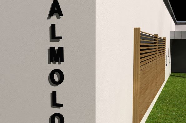

Merci bco, le noir clair fonctionne, c'est parfait. Sur le même calcul, j'ai un phénomène curieux :
Les lettres font 5 cm d'épaisseur et sont appliquées sur la façade. Mais, au moment du calcul, les ombres donnent l'impression qu'elles sont détachées...
(les lettres ont été réalisées avec des dalles, puis transformation en volume 3D, puis rotation 3D).
Encore un mystère à éclaircir...

C'est peut-être une histoire de "normales", même si on ne les voit pas et on ne peut pas les gérer dans Allplan.
Essaie peut-être avec le SmartPart de Texte 3D...

Edit : Même avec le texte 3D en smartpart, les lettres volent...
