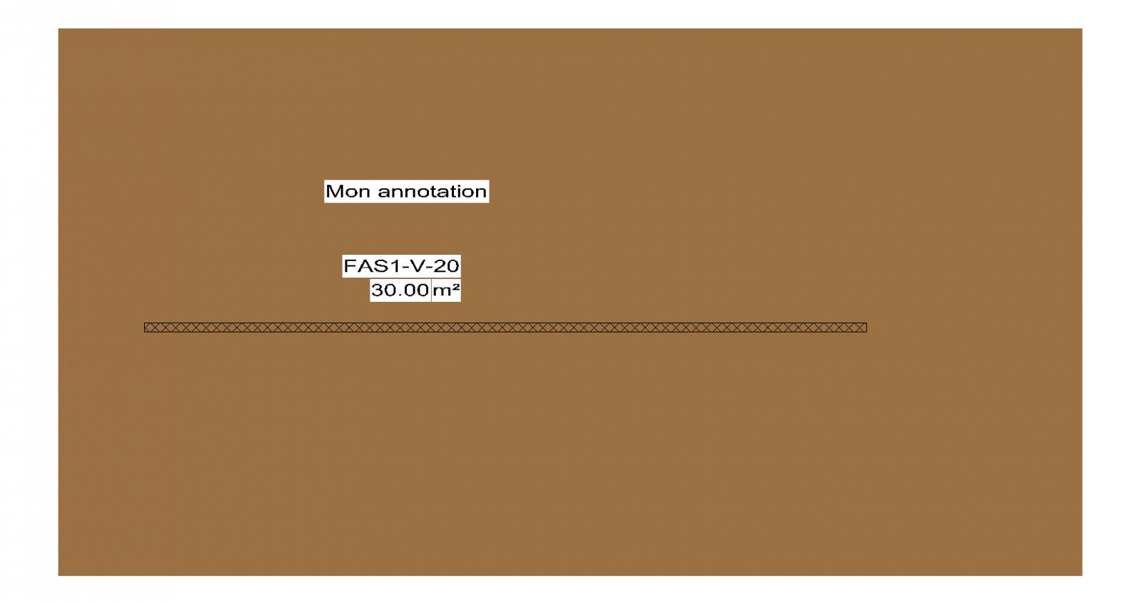

Re-Salut,
Après réflexion, je me suis rendu compte que tu utilisais une annotation perso déjà créée par Allplan (c'est ton image qui me l'a montré...) et stockée dans : Défaut / Architecture : Désignation/matériau, quantité.
Donc effectivement, elle n'est pas encodée avec le fond opaque. je viens donc de te la ré-encoder (version 2013) avec le fond opaque.
http://www.sendspace.com/file/bw9r5u
En résumé des courses, si tu n'obtiens pas le résultat que tu veux, il ne te reste plus que le ré-encodage à ta sauce, en reprenant les formules et autres infos sur l'annotation de "base".

Quand je parle de ré-encoder, je parle de la refaire. pour celle-ci : 3 champs à créer :
1- La formule qui te donne le matériau ou la désignation : _IF_(@508@)@508@_ELSE_@507@
2- Le champs qui te donne le métré_selon_unité
3- L'unité
Temps nécessaire pour la refaire : +/- 5 minutes.

1/ DidierZ peux tu mettre une image pour comparer la premiere image avec ta solution stp
2/ Une fois télécharger le fichier on le place à quel endroit dans le pc?

Comme le dit bco, via le Pilote de projet, puis tu vas chercher le chemin externe, depuis ton pc, tu mets les 2 fichiers dans le répertoire correspondant à ton chemin externe d'Allplan.
Depuis le Pilote de Projet, il te reste à copier le contenu de ton chemin externe dans la bibliothèque que tu veux : Bureau, Projet, Privé, ...
Pour ce qui est de l'image, la voici :
