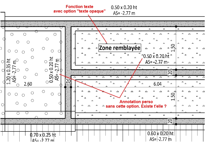

Question du jour : Est-il possible d'avoir l'option "texte opaque" dans une annotation perso Tout ça dans le but qu'une surface blanche se mette sur le motif pour y voir plus clair Mr. Green

Graphitus a écrit:
L'annotation une fois posée faire : modifier un texte, ou bien le faire dans les propriétés. (touche droite)
désolé mais ça ne marche pas Sad
Les annotations que j'ai créé sont des valeurs de type "hauteur" ou "largeur" et non un texte intégré dans une annotation. Allplan me dit que la fonction "modifier un texte" n'est pas possible sur mon élément...? On fait comment docteur

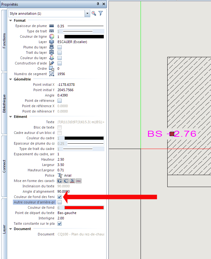

Messages: 5 107
MessagePosté le: Lun 16 Juin 2014 - 18:26    Sujet du message: Annotation : texte sur motif Répondre en citant
Il semble que si tu mets un cadre, puis que tu retires ce cadre, le fond blanc qui a été ajouté reste en place...

Messages: 5 107
MessagePosté le: Lun 16 Juin 2014 - 18:39    Sujet du message: Annotation : texte sur motif Répondre en citant
Sinon, il faut créer une annotation avec un fond.
Messages: 544
MessagePosté le: Lun 16 Juin 2014 - 19:29    Sujet du message: Annotation : texte sur motif Répondre en citant
Et avec ça, ça ne marche pas ?

Messages: 5 107
MessagePosté le: Lun 16 Juin 2014 - 19:51    Sujet du message: Annotation : texte sur motif Répondre en citant
Et oui, ça marche même avec une annotation personnalisée... Embarassed
C'est la solution la plus simple et la plus efficace !
Merci Okay
Aliasdouze : dis-nous si cela fonctionne dans ton cas... Shocked

MessagePosté le: Lun 16 Juin 2014 - 21:21    Sujet du message: Annotation : texte sur motif Répondre en citant
Merci Graphitus ! Élu Dieu du jour !
ça marche nickel Cool
Par contre il n'y a pas moyen de régler cette option dans l'annotation ? On ne peut le changer qu'une fois poser sur le plan...?

Salut à tous,
Vos proposition ne sont valable que pour la version 2014, pas possible en 2013 .......
Mais vous m'avez donné une idée et je crois avoir trouvé LA solution :
1- Prendre la fonction TEXTE et faire une texte quelconque en lui donnant les caractéristiques que l'on voudra avoir pour son annotation + lui mettre : Texte opaque.
2- Valider son texte et le poser sur le calque.
3- Quitter la fonction texte
4- Créer son annotation sans changer au format du texte : On remarque que Allplan garde les paramètres venant de la fonction texte ==> y compris le fond opaque.
5- Enregistrer son annotation et le tour est joué.

Avec la V2013 et avec les annotations personnalisées malheureusement ça ne fonctionne pas.
Messages: 498
MessagePosté le: Mar 17 Juin 2014 - 09:12    Sujet du message: Annotation : texte sur motif Répondre en citant
J'ai tester et chez moi, cela fonctionne très bien en version 2013 et avec annotations perso
