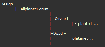

Pour éviter que ce soit le bordel dans le dossier Design ,
Dans le dossier Design du STD faire un répertoire "AllplanZeForum" et intégrez le répertoire avec votre pseudo, et dedans les répertoires des vos textures et images ..
exemple de structure:
le partage sera beaucoup plus simple Wink
