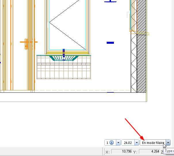

on en à parlé,dans un autre sujet , mais depuis le passage a la 2014-1-3 j'ai plus le curseur quand je regarde mes coupes en vue filaire Shocked
c'est pareil chez vous ?

qu'appels tu vue filaire exactement car une coupe c'est forcement du 2D donc filaire ....exprime toi Wink
MessagePosté le: Ven 13 Juin 2014 - 15:23    Sujet du message: Disparition curseur Répondre en citant
Quoiqu'Olivier appelle vue filaire, effectivement, la disparition du curseur se produit aussi lorsque l'on affiche une coupe, en face cachée comme en filaire ! Mad

heu vue filaire , vue non calculer , direct depuis la ligne de coupe quoi Shocked
donc je suis pas le seul à avoir ce bug, ça rassure .
enfin c'est pas pratique pour avoir les coordonnées des niveaux , obligé de passer en vue iso maintenant Crying or Very sad
