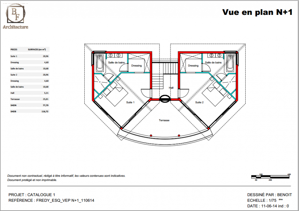

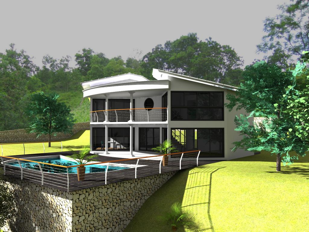

Voilà un petite esquisse rapide, une journée de boulot, entièrement réalisé sous allplan.
Désolé pour la qualité des vues en plans ! Ce sont des captures d'écran de l'impression PdF Smile
Dites moi ce que vous en pensez, merci d'avance...

Et le R+1 !

pelouse un peu cramé je trouve , mais sinon pas mal du tout Okay
le garde corps n'est pas à l'envers ? , ça me fait drôle de le voir penché sur l'extérieure .

ouais l'appui précaire là c'est pas bon Shocked , n'importe quel gamin escalade les fils et passe par dessus !!! mauvaise pioche Sad , sinon à part les plantes et le mur pierre dont le motif se répète un peu c'est bien ... Okay ah et aussi l'image de fond qui n'est pas dans la bonne colorimétrie par rapport à ton rendu ...un coup de contraste ou/et niveaux dans toshop et le tour est joué...

Salut PhilC et Olivier1, merci pour vos commentaires...Alors non le garde-corps n'est pas à l'envers, il a été volontairement placé ainsi, pour donner l'invitation à se jeter au vide lol, je plaisante, mais même inverser ou même n'importe quel type de garde-corps est susceptible d'être escaladé par un enfant non ? Il n'est pas aux normes ? Parce que j'ai réalisé 5 projets avec le même genre de garde-corps !! Du coup, vous me faites stresser :$
Bonne remarque sur la colorimétrie de l'image de fond, mais l'intégralité du rendu a été réalisée sous allplan, je n'ai pas eu le temps de faire plus design, désolé, mais ça viendra. Quand tu attends 2 heures pour avoir le résultat d'un rendu par IG et que tu vois ça, t'as pas trop envie de recommencer de suite, c'est vraiment trop trop long et pas rentable. Mon cinéma 4D, ne marche plus pour le moment :$
En tout cas, merci c'est sympa de votre part messieurs.
Cdt Benoit
PS : alors les motifs qui se répètent, bah ça, je n'arrive pas à gérer, même sur cinéma 4D ! Mais ouf, j'ai d'autres plantes à mettre Smile

[quote="FREDY"] Il n'est pas aux normes ? Parce que j'ai réalisé 5 projets avec le même genre de garde-corps !! Du coup, vous me faites stresser :$
quote]
Effectivement ton garde-corps n'est pas conforme, comme tu n'as pas la zone de sécurité de 45 cm,
l'espacement de tes lisses horizontales ne doivent pas dépasser 5 cm.
Etonnant que cela puisse échapper à la visite de sécurité de fin de chantier.

Ah, mais oui ! non, effectivement le garde-corps réel respecte bien cette réglementation, c'est juste que j'ai déconné sur mon esquisse, mais je voulais dire que j'ai déjà réalisé ce type de garde-incliné sur l'extérieur ^^ Je vais le modifier de suite. Par contre, à la Réunion j'ai vu as mal de maison moderne avec des garde-corps à câbles inox qui ne respectent pas cette norme !

Les garde-corps à câbles horizontaux sont très tendance, je met systématiquement en garde mes clients sur le fait qu'ils ne soient pas au norme !
Voici un lien que je viens de trouver sur le net en 2 minutes qui parle de l’essentiel de la norme à appliquer pour les garde-corps:
http://www.horizal.com/horizal/telechargement/normes_francaises.pdf
