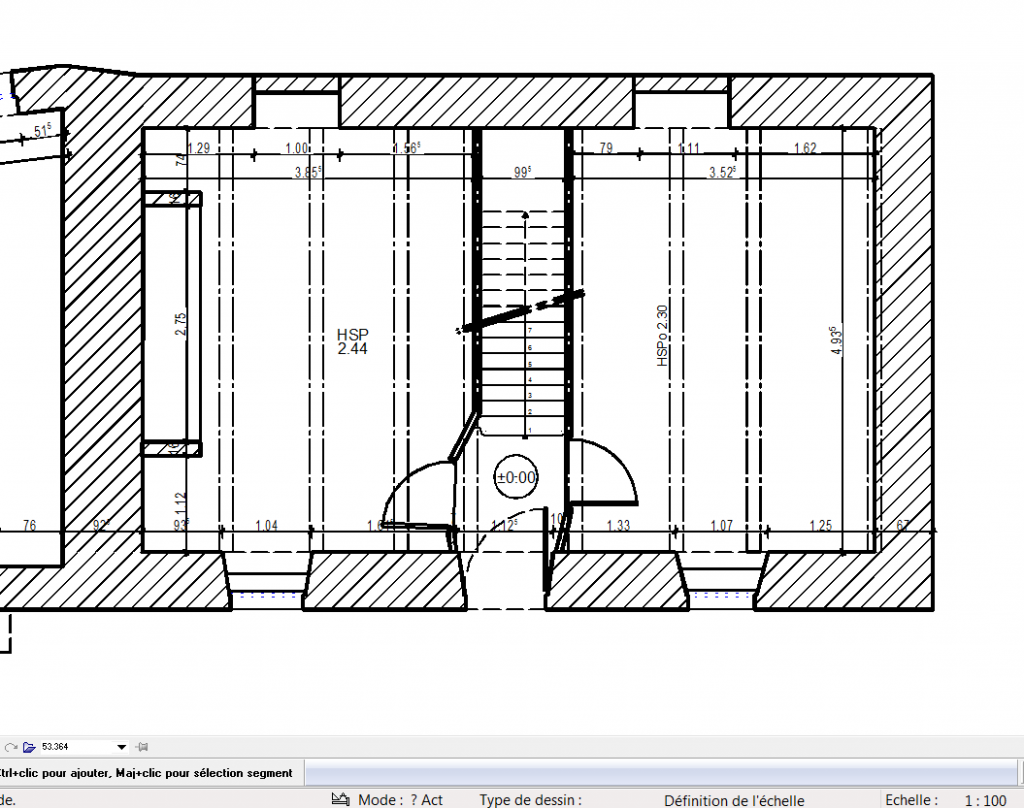

Nouvelle utilisatrice d'Allplan, j'ai encore quelques petits problèmes notamment, je ne sais pas réglé l'épaisseur de mes traits à l’impression. Je travaille avec du 0.5, du 0.35 et du 0.25 (j'avais le 0.7 mais vu comment ça sort, j'ai supprimé).
Je vous montre le rendu de mon apercu rapide au 50°. Une catastrophe.

C'est noté mais je voulais vous montrer les pdf pour rendre compte de l'épaisseur des traits. voila ce que cça donne avec l'affichage "lignes épaisses"

C'est aussi lié à l'échelle de sortie...
Un trait en 0.5 reste toujours en 0.5 que l'on soit au 1/10 comme au 1/1000.
Pour palier à ça, il y a plusieurs "stratégies" :
1- Changer les épaisseurs à chaque impression (je blague, ce n'est pas une solution simple et efficace, mais ça peut dépanner !...)
2- Utiliser les "styles de lignes"
3- Utiliser des "profils de tracé"

Pourquoi mes traits en 0.5 semble faire 2mm d'épaisseur??
MessagePosté le: Mer 4 Juin 2014 - 17:03    Sujet du message: Epaisseur de lignes Répondre en citant
c'est sur l'impression papier que ça ne fonctionne pas ou dans un fichier virtuel
car souvent à l'écran ce n'est pas terrible mais à l'impression cela fonctionne bien si on a pris soin comme te le dis Bco de faire les bons réglages (surtout ceux qui te vont à toi Smile ) ..Le travail avec les "styles de lignes" et les "layers" en mode "fixer les propriétés de format ou un style de ligne " sont à mes yeux la meilleure solution pour l'efficacité , en ayant pris soin avant de te de faire ta propre charte graphique Wink

les images c'est le fichier virtuel, mais si on regarde le PDF, c'est pareil. Normalement, ca devrait sortir "joli" sur le PDF. le plan masse est pas mal mais le reste...aie aie...

On perd l'avantage des styles de surfaces si on utilise les style de lignes ! Mad Mad
(je veux dire si on utilise les ligne selon les échelles .. )
MessagePosté le: Mer 4 Juin 2014 - 17:23    Sujet du message: Epaisseur de lignes Répondre en citant
ah oui parce que ce n'est pas pareil ..effectivement dans Allplan il faut faire des choix , soit travailler en fonction de l'échelle plan (à mon avis plus beaucoup d'intérêt puisqu'on peut sortir à l'échelle qu'on veut ensuite et donc tout dessiner au 50 de base ...enfin c'est comme ceci que je procède) soit selon le type de dessin ..mais les styles de surfaces fonctionnent dans les deux cas et heureusement !! Wink
et heu .M. un fichier PDF reste virtuel tant qu'l n'est pas imprimé !! Mr. Green donc à tester en vrai ..Pour la charte tu n'as qu'à leur la proposer Okay , car vu mon expérience , peu de cabinet en ont une !!

Peut être le réglage assignation plume et couleurs
Est ce que tu as la même chose dans Allplan avec ligne épaisse cochée si non règle la concordance des plumes Allplan et imprimante dans mise en page de plans
