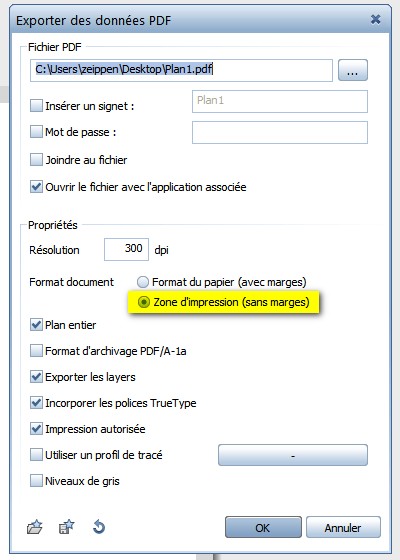

Je viens de tilter Embarassed c'est parce que tu utilises la fonction "Zone d'impressions (sans marges)" dans les paramètres de la fonction PDF
Regarde si dans la version 2014, cette fonction est encore présente. Désolé, je suis encore en 2013
MessagePosté le: Mer 4 Juin 2014 - 08:08    Sujet du message: pdf Répondre en citant
Je vais essayer ça ! Smile
EDIT : Ca ne fonctionne pas ... je ne comprends pas !

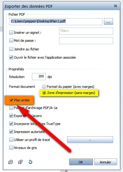

Un dernier petit test, au cas ou ......
Contrôle ceci :
MessagePosté le: Mer 4 Juin 2014 - 08:33    Sujet du message: pdf Répondre en citant
C'est ca !
Merci beaucoup.
Je ne comprends absolument pas la logique de la chose, mais tant que cela fonctionne Smile
