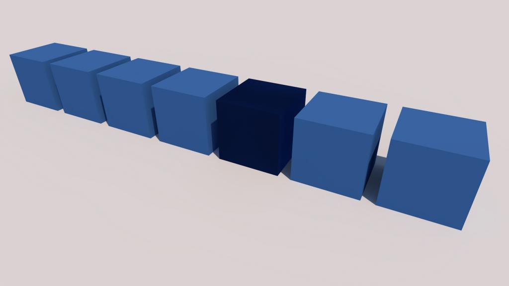

Je me suis donc amuser a faire un petit smartpart avec un cube qui reprend les différent paramètre 1 à 7 et exporter le résultat pour voir les nuances sous Cinema4D ..
voici l’aperçu du smartpart et les différents réglages :

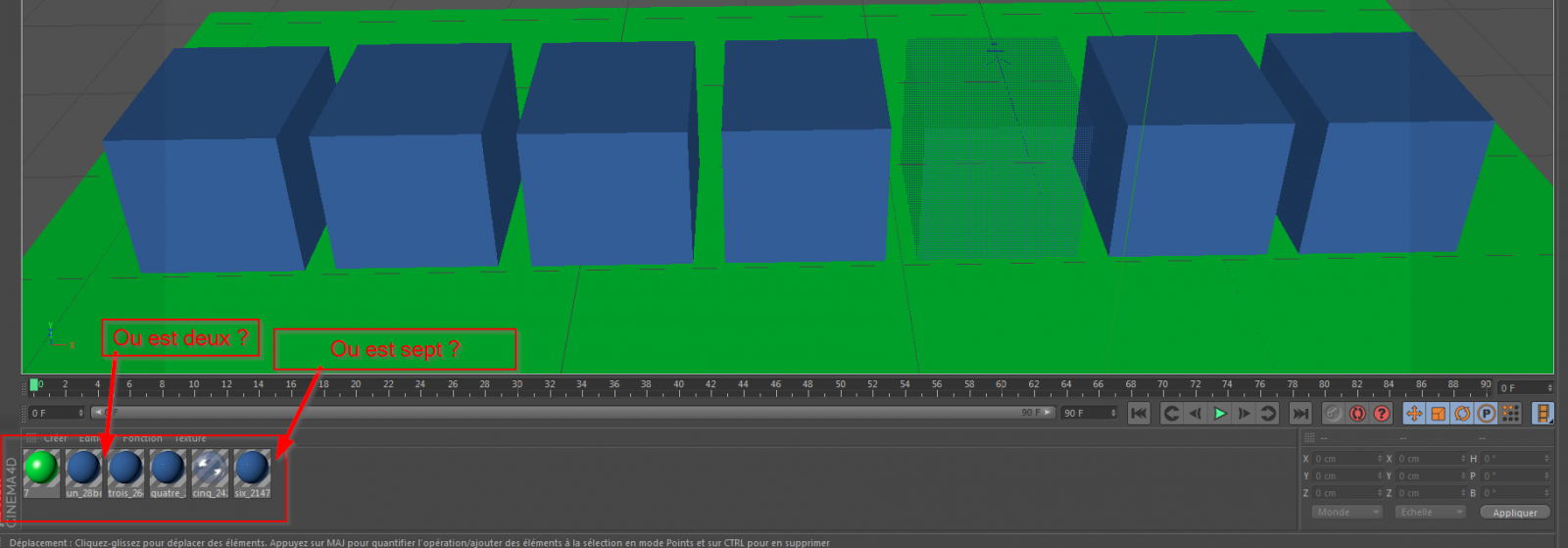

le problème .. lorsque que j'exporte mon petit smart sous C4D pour voir ce que ça donne j'ai ça .. Shocked
Shocked il me manque les matières "deux" et "sept" et les cubes qui devrait avoir les dites matière reçoivent la "un"
Donc je sais que je ne suis pas un cadors sous c4d j'ai peu être raté quelque chose ?
mon code smart à peu être un bug ?
ou alors les matières 2 "matte" et 7 "constant" ne sont pas paramétré correctement sous Allplan ..
ce n'est pas grand chose mais ça m'agace quand je trouve des bugs comme ça inexpliqué , et forcement maintenant je vais passer une mauvaise nuit ! Very Happy

Effectivement, les "types" de matière ne sont pas tous repris par Allplan.
Comme chacun sait, les SmartParts ont été développés à partir des fonctions GDL qui ont été créées au départ pour Archicad.
Mais les fonctions et principes d'Allplan étant différents, certains paramètres de commandes et fonctions des SmartParts ne correspondaient parfois à rien pour Allplan.
Comme les codes de base n'ont pas été changés, les paramètres sont donc "inactifs" pour Allplan.
C'est le cas pour certaines fonctions où dans l'aide on a ce type d'information : "not supported, setting is ignored"...
De plus, vu l'évolution d'Allplan, je te conseille plutôt de fonctionner avec les aspects de surface plutôt que cette fonction Material, les aspects seront vraiment mieux traités, et plus facilement re-paramétrables pour l'utilisateur....
De plus, "Material" va faire créer à Allplan des fichiers d'aspect de surface qui vont venir s'ajouter à ceux du projet...
A mon avis, il vaut mieux fournir avec le SmartPart des fichiers *.surf pré-paramétrés plutôt que d'utiliser cette fonction et je pense que l'avenir le confirmera...
Bonne nuit quand même !...

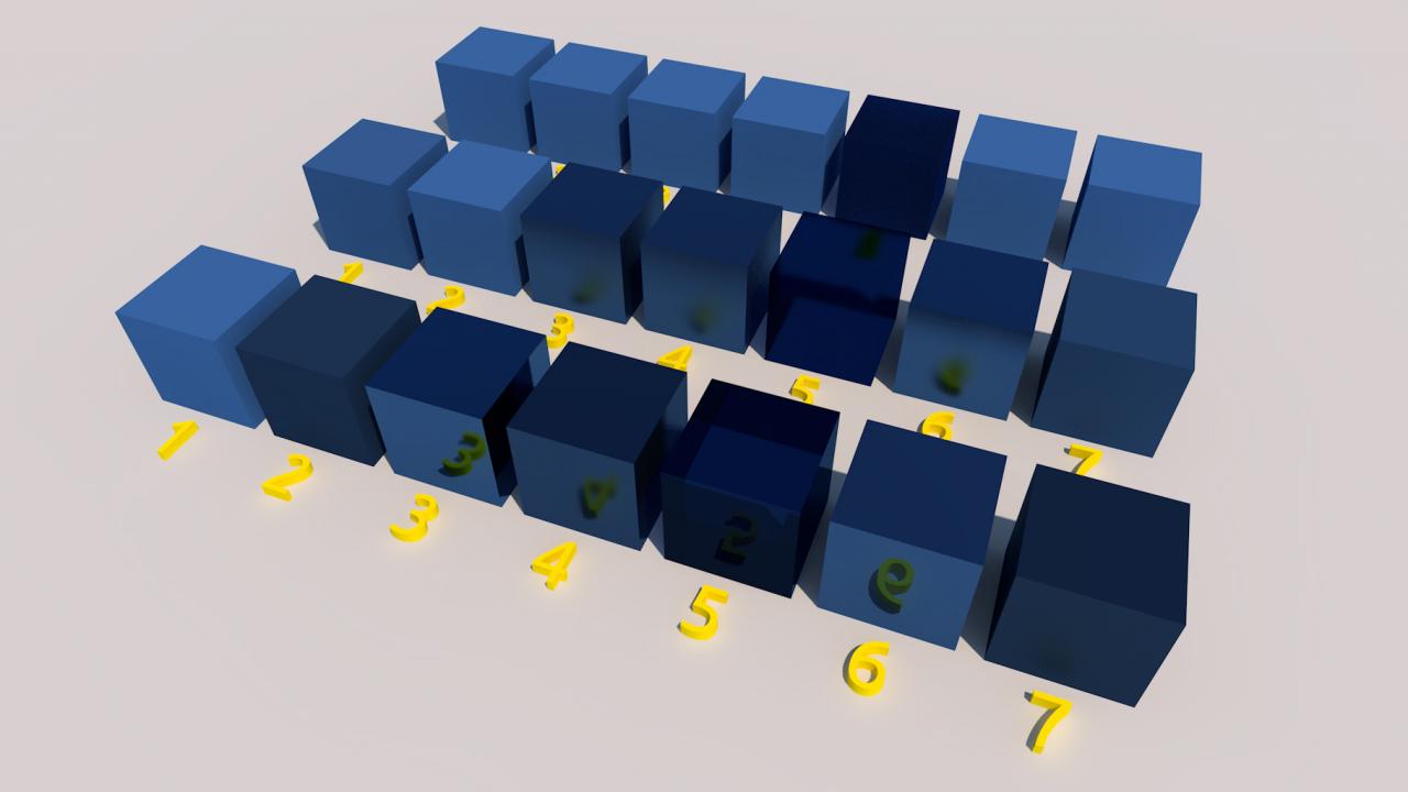

Je reviens sur le sujet pour apporter quelques précisions et faire part de mes comparaisons.
Sur l'image ci-dessous, il y a 3 types de paramétrage, tous basés sur la même couleur bleue :
1]- au fond, les paramètres tel que définis par Olivier au départ
2]- au milieu, une autre manière de paramétrer avec la fonction "MATERIAL" des SmartParts comme ceci :
Code:
DEFINE MATERIAL "SansNom" 0 ,
! couleur RVB [0.0 à 1.0]
( 55 / 255 ) , ( 100 / 255 ) , ( 160 / 255 ) ,
! ambiance, diffusion, spécularité, transparence [0.0 à 1.0]
0.0 , 0.5 , 0.5 , 0.0 ,
! brillance [0 à 100], atténuation de la transparence [0 à 4]
50 , 0
J'ai mis en commentaire à quoi correspond chaque paramètre.
3]- devant, avec les paramètres d'aspect de surface d'Allplan...
Rappel :
1 = Simple
2 = Mat
3 = Métal
4 = Plastique
5 = Verre (plein)
6 = Brillant
7 = Constant (?)
Qu'en pensez-vous ?...
Shocked
