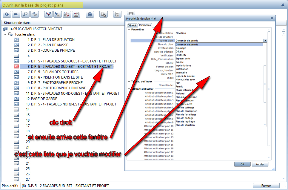

hello les filles
je souhaiterais savoir si quelqu'un a déjà réussi à modifier la liste (toute prête) (c'est à dire rajouter par exemple " déclaration de travaux") du "type de plan" dans la mise en page lorsque l'on clique sur les propriétés d'un plan et dans l'onglet "paramètres"..
je sais qu'avec les anciennes version d'allplan on pouvait quelques fois mettre les mains dans le cambouis et par ex les listes de métiers et modifier ou/et rajouter des entrées qui nous conviendrais mieux...mais sur ce coup là je ne vois pas trop ou chercher ...(cela s'adresse surtout à Bertrand Bco qui programme directement pour allplan Wink ) mais toute bonne volonté sera ici remerciée .. Smile
d'avance merci

Je crois (et même j'en suis sûr ) que je n'ai pas compris ce que tu souhaites...
Pourrais-tu préciser ou mettre une capture d'écran ?...

MessagePosté le: Mar 27 Mai 2014 - 16:37    Sujet du message: RESOLU - Modification propriétés de plan Répondre en citant
et ouala

Ca se passe dans "...\Etc\Xml\AttributeDefinitionCollectionAllplan_fr.xml" (attribut 438).
C'est un fichier "système" donc qui sera écrasé par les mises à jour.
Mais tu peux peut-être y bricoler ce que tu souhaites, en gardant une copie du fichier original et aussi de ton fichier après modification...

MessagePosté le: Mar 27 Mai 2014 - 17:40    Sujet du message: RESOLU - Modification propriétés de plan Répondre en citant
@ abelhadj
merci mais ce n'est pas du tout ça en fait Wink
@ Bco merci pour le truc , pas facile à trouver lorsqu'on ne sait pas ou chercher !!!
mais bon ça va me gonfler de remplacer ce truc à chaque fois !! J'aime pas bien ça , je préfère une solution pérenne plutôt que de bidouiller ...je pense que je vais essayer de faire un attribut utilisateur plan et comme ça cela devrait être bon ...
@Olivier merci mais je savais , je ne me sers pas des palettes j'ai mon propre ubx et donc ouala je passe directement dans le clic droit des planplot ... Wink mais ça peut servir à d'autres .. Okay
