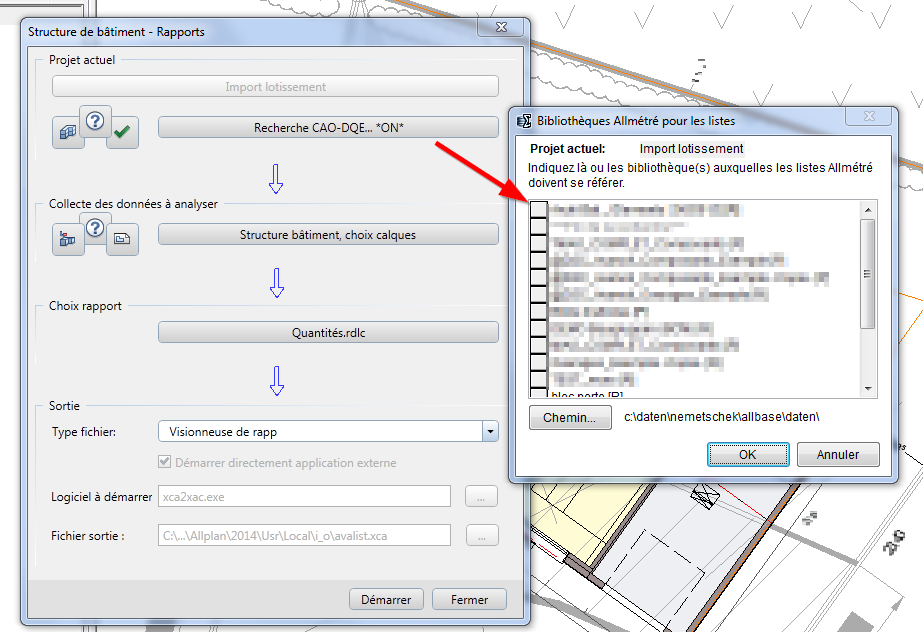

J'ai un message d'erreur en important des données de ALLPLAN vers BCM :
J'utilise dans BCM et dans le menu "données du projet" la fonction CAD-Xupdate pour récupérer les quantitées de ALLPLAN (c'est un fichier .xca que j'ai créé avec la fonction liste dans ALLPLAN) et là pb il me met le message d'erreur suivant :
-DONNEES SOURCE DEFECTUEUSES : numéro ID/couche du matériau <2.150> de l'élément <000/> ne sont pas uniques
sniff....j'ai créé ma bibliothèque....j'ai lié mes assistants allplan avec les codes articles de cette même biblio et ça ne fonctionne pas....je ne comprends pas...
Merci beaucoup pour votre aide

MessagePosté le: Ven 23 Mai 2014 - 08:55    Sujet du message: PB à l'importation de données ALLPLAN vers BCM Répondre en citant
bonjour et merci pour votre aide,
j'ai en effet *OFF* dans la bibliotheque d'ouvrage, je selectionne ma bibliotheque et cela reste *OFF* ?
j'ai créé ma biblio dans "bible de base" dans BCM, faut il la créée dans bible d'ouvrage pour que cela fonctionne ?
Encore merci pour tous ces renseignements
Messages: 4 363
MessagePosté le: Ven 23 Mai 2014 - 09:25    Sujet du message: PB à l'importation de données ALLPLAN vers BCM Répondre en citant
"Bible de base" et "Bible d'ouvrages" ne servent a rien , enfin on ne ma pas dit comment je pourrais les utiliser .
Tu doit créer une Bible "Liste de composant" qui regroupe l’ensemble des materiaux et les prix unitaire (les parpaings , les enduit , les menuiseries etc ..)
puis créer une bible "Catalogue d'ouvrages" qui regroupe l'ensemble des formules de calcule avec les lien vers la bible "liste de compostant" .
Quand tu demande la liste dans Allplan , tu doit aller chercher ta bible "catalogue d'ouvrage"
