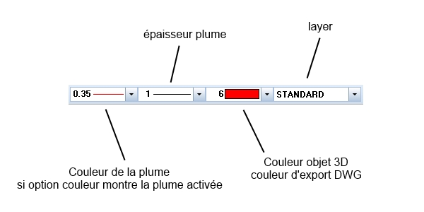

Je viens de lire un autre sujet ou les intervenants ont finis par parler de l'option "couleur montre la plume". Perso cette fonction a toujours été activé dans l'agence où je bosse. Bien ou pas bien tel est ma question ! Pour avoir essayer de voir les différences, avantages et inconvénients, pouvez-vous svp me donner vos impressions. Je tiens à préciser que je travaille avec les layers.
La grosse différence que j'ai pu observer pour le moment c'est lors de l'export en DWG. La couleur que l'on voit sur Autocad (Allplan c'est mieux) est celle des objet 3D en non pas la plume d'Allplan (si on bosse avec couleur montre la plume bien sur)

Comme tu l'as dit, on en a parlé la semaine dernière et comme toi je bossais jusqu'à la semaine dernière avec cette option cochée.
On m'a fait comprendre que les dinosaures bossaient de cette manière Mr. Green et donc j'ai commencé à travailler en décochant cette case. Depuis je ne vois pas une grande différence si ce n'est comme tu l'as souligné au niveau des import DWG qui sont plus fidèles (niveau couleur) à ce que l'on peut visionner sur des liseuses dwg.
Tu as par ailleurs un plus vaste choix de couleur à ta disposition. Perso cela ne m'a jamais bridé puisque je travaille sur de la maison individuelle essentiellement donc des petits projets avec des couleurs souvent proches les unes des autres.
D'après ce que j'ai pu comprendre, cette case est un résidu de l'ère des copieurs à l'alcool et n'a plus tellement d'intérêt aujourd'hui sauf si l'on travaille avec des traceurs qui datent un peu sur lesquels les réglages de plumes ont une importance.

Nous travaillons toujours avec "couleur montre plume" et cela permet à l'écran de rapidement différencier les épaisseurs. Chacun sa méthode, le principal étant d'être le plus productif possible. Certains dinosaures étaient plutôt balaises... Very Happy

C'est plus simple aussi pour avoir une charte graphique au sein d'une même agence, mais bon c'est un choix et perso je m'en passe très bien. Smile

Effectivement, cette fonction permet de voir rapidement si l'on a correctement paramétré ses épaisseurs de plume.
Chacun peut faire comme il veut : soit juste pour vérifier et rester en noir/couleurs pour travailler, soit en permanence et imprimer en noir/couleurs...
Il y a aussi "Tout en couleur 1" pour finalement tout mettre en noir.
Et on peut aussi à l'impression demander à être en niveau de gris ou changer chaque couleur par une autre...
Enfin, Allplan propose différentes manières de travailler et c'est cela qui est bien : la méthode n'est pas imposée !
