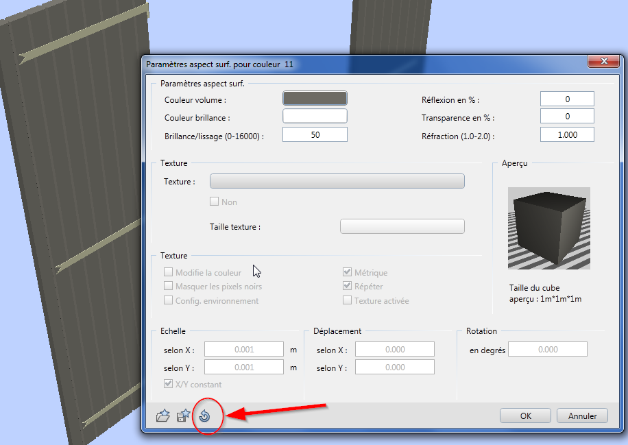

j'ai décocher "la couleur montre la plume", et je travailles bien avec les layers, et j'avais entre autre créé un layer OU-VOLETS auquel est affecté la couleur 66 (vert foncé). pourtant, sur l'animation, mes volets sont toujours bleus et non verts. même si je fais un "modification des propriété de format d"un élément d'architecture" (petit crayon rouge), mes volets ne changent pas de couleur. Il doit y avoir un réglage, une option ou une case à cocher que j'ai louper.

fait un reset de la couleur de ton volet
Pour les macros, la modification des propriétés de format d'un élément (crayon rouge) ne s'applique que si la macro est modifiable, c'est à dire en une couleur unique car elle est réglée pour son "Format" sur "Répartition" (clic droit sur la macro, puis, "Modifier les attributs d'une répartition de macro").
Si ta macro de volet "contient" plusieurs couleurs, soit tu la laisses comme elle est et tu gères la représentation en animation, soit tu la modifies pour aller changer les éléments des sous-macros qui doivent avoir une autre couleur... Je pense que la première solution est la meilleure... Wink
Sinon, le travail en "multi layers" est la solution la plus souple pour afficher et masquer ce qui doit l'être suivant les circonstances. La sélection par filtre est alors très efficace en choisissant le layer du type d'élément que l'on souhaite sélectionner. En utilisant la pipette (Reprise du critère de filtre), il est très simple de trouver le layer à filtrer même si on ne s'en souvient pas !... Okay

Je reviens sur votre sujet auquel j'ai pas tout compris. J'ai la même question que celle du départ. La macro de ma porte d'entrée est verte, comment changer sa représentation 3D et y affecter l'aspect de surface de mon choix ? Je ne trouve pas les parametres des aspects de surfaces, je suis pas trés douée mais ca va venir.

Oups, je trouve, Pour avoir les parametres de surfaces dans la fenetre animation, il faut se mettre en mode de déplacement, mais pourquoi?

Tout d'abord, vérifier avec la fonction "Modifier les attributs d'une répartition de macro" que le paramètre "Format" est sur "Elément". Cela définit que les couleurs sont celles enregistrées avec la macros.
Ensuite, en animation, tu pourras choisir un aspect de surface (clic droit sur la couleur que tu souhaites changer).
Si tu veux modifier la couleur enregistrée dans la macro, il te faut utiliser "Modifier une macro", puis, dans l'onglet "Sous-macro" aller changer chaque sous-macro concernée par les modifications. En fin de changement, bien appuyer sur OK et non Echap (ça annule toutes les modification) et éventuellement recliquer sur le point d'insertion.

Qu'est ce que cela change si je me mets en mode répartition?? Si j'ai trois porte de la même macro donc même couleur, est ce que je peux assigner un aspect de surface différent à chacune ?
Clic doit sur la couleur? En animation, je n'ai les parametres de surface que si je suis en mode déplacement??

Si tu tu mets en "Répartition", l'intégralité de la macro prendra la couleur de la répartition sans tenir compte des couleurs pré-enregistrées dans la macro. Cela fera, par exemple s'il y a un vitrage, que tout sera d'une seule couleur, donc plus de vitrage !...

Je pense que ce qu'elle veut dire c'est que dans la fenêtre d'animation tu n'as accès aux paramètres des aspects de surface (dans le menu contextuel après un clic droit) que si le mode de déplacement est activé (icône en bas à gauche de la fenêtre d'animation).

Bien sûr, c'est le principe d'Allplan : l'application des aspects de surface ne peut se faire en animation que si l'on est en mode de déplacement, sinon, on est en mode de travail comme dans les autres vues.
