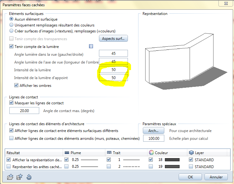

J'ai encore une question à deux euros
Je ne trouve plus à quel endroit on peut faire varier la couleur des ombres lorsqu'on fait un calcul de façade avec ombrage. Je l'avais fait en version 2013 mais je ne sais plus où se trouvent les réglages Embarassed
Ci dessous une image du réglage actuel et je souhaiterai des ombres un tantinet plus marquées.

plus personne ne bouge
j'ai trouvé ci dessous le réglage dans la fenêtre "paramètres faces cachées"
je cherchais une couleur mais en fait c'est sur l'intensité qu'il fallait intervenir.
voilà désolé d'avoir ouvert un post pour rien Embarassed

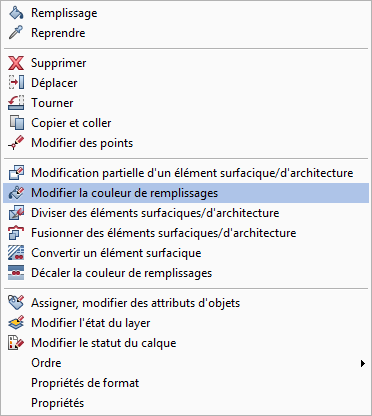

Tu peux aussi très facilement changer la couleur d'un remplissage après coup avec cette fonction (clic droit sur un remplissage) :
Ce n'est peut-être pas un post pour rien ! Wink
