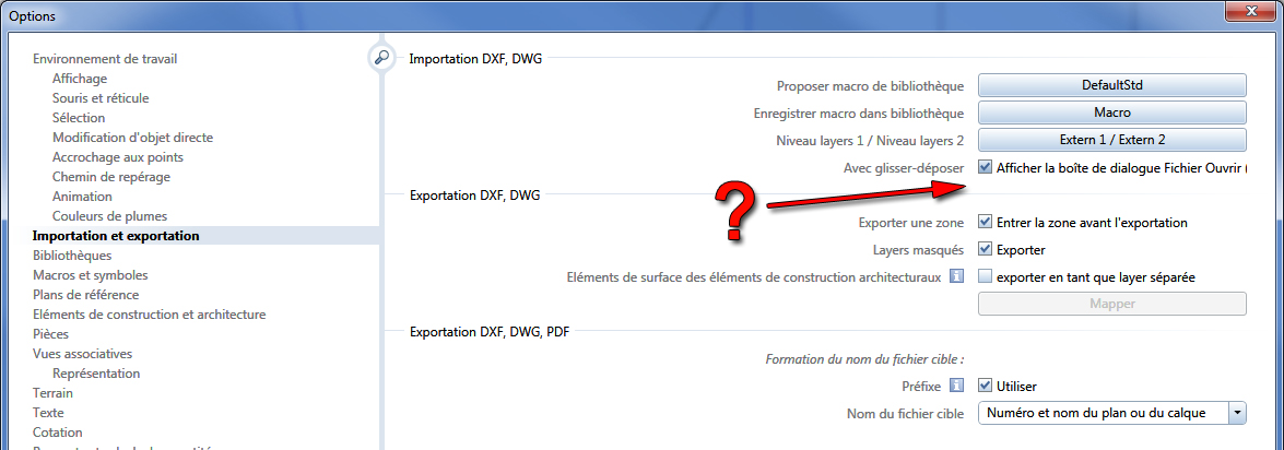

les réglages de bases du soft n'ont rien à voir avec de l'informatique et tu devrais prendre 15 min pour te plonger dedans cela t'éviterais des déboires...(tu sais mon point de vue sur la formation continue!! Wink ) ..Quant au problème dont tu parles je ne l'ai pas sur ma bécane non plus (version 2014-1-2)
regarde de ce coté peut être !

j'ai déjà tenté ta solution mais sans résultat
je trouve qu'on est tout de même de en plus obligé de mettre les mains dans le cambouis pour se dépatouiller et en l’occurrence, dans le cas présent, je viens de trouver la solution à mon blocage qui est bien lié à l'informatique.
je m'explique, il y peu, j'ai eu la hotline qui m'a aidé à résoudre un souci de rapport. je n'arrivais plus à éditer de rapports (surfaces volumes...) ----->solution: ouvrir Allplan en mode Administrateur. miracle, ça marche !
aujourd'hui j'ai eu l'idée d'ouvrir Allplan en mode "pekin de la brousse" pour voir ce que ça donne pour mon Pb de glissé déposé --------> ça marche Shocked
donc je choisis mode rapport ou bien mode glissé/déposé à l'ouverture du log en fonction de ce que je vais faire. il y a de quoi se taper la tête contre le clavier non ?
